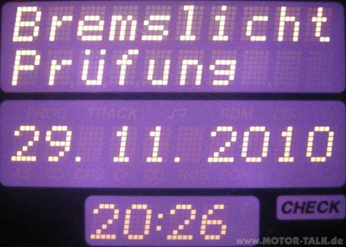

Die Meldung Bremschlicht Prüfung kommt doch immer als erstes.
Bremslicht-pruefung
Nein , nicht immer Kurt , aber ich seh , da schon die erste Änderung ,
die damit zusammenhängen könnte .
Schau dir mal mein Bild an , ob dir was auffällt , in Bezug der anordnung , des Datums in der Anzeige ? 🙂
Anscheinend , hängt es mit der geänderten Datumsanzeige , zusammen .
Meine ist oben , auf Kurts Bild , ist sie mittig .
Ist das BJ 98 , Kurt ?
ab 09/97 wurde ein anderes MID verbaut, bei mir ist auch Bremslich prüfen als 1. und oben im MID

Im ersten Post , vom TE , steht " Bremslicht prüfen " , als Anzeige .
Nur ein Verschreiber oder tatsächlich ein Unterschied zu " Bremslicht Prüfung .
Das eine kann man deuten als : Der Fahrer muß Bremslicht überprüfen .
Das andere kann man deuten als : Das Check Control überprüft das Bremslicht .
