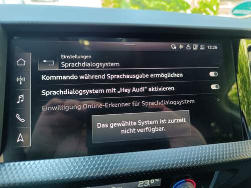

@pufferhecht schrieb am 20. Juli 2024 um 15:02:05 Uhr:
Hallo Audianer,
bei meinem A1 Mj2024 EZ 08/23 MIB3 habe ich mal versucht Chat GPT zu testen. Leider funktioniert das nicht.
Wenn ich den berühmten Satz frage "Hey Audi", "Wie alt ist Taylor Swift?" bekomme ich folgende Antwort:
"Um auch den Online-Erkenner nutzen zu können, akzeptieren Sie bitte die Lizenzvereinbarungen".
Unter Einstellungen} Sprachdialogsystem }"Einwilligung Online-Erkenner Sprachdialogsystem" ist die Schaltfläche grau hinterlegt. Wenn ich darauf klicke erscheint die Meldung: "Das gewählte System ist zur Zeit nicht verfügbar" Siehe Screenshot anbei.
Habt Ihr eine Ahnung, wie ich den Erkenner aktivieren kann?
Unter My Audi oder in der App habe ich ebenfalls nichts gefunden, um den Erkenner zu aktivieren.

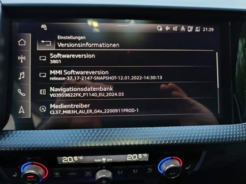

Software Version: 3801
MMI Software Version: release-37.17.2147-SNAPSHOT-12.01.2022-14:30:13

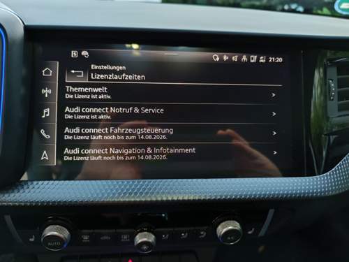

- Connect Fahrzeugsteuerung: Lizenz aktiv bis 14.08.2026
- Connect Navi&Entertainment aktiv bis 14.08.2026

Bei mir genau dasselbe was muss man denn machen um diesen Mist zu aktivieren? Muss man irgendwo einen Haken setzen bzgl. Datenschutz?

Prüfe ob deine Lizenzen unter Einstellungen aktuell sind. Wir "Altbesitzer" hatten nach dem Kauf häufig das Problem, dass die Demolizenzen nicht aktualisiert wurden und abliefen. Da gibt es hier aber einen Beitrag dazu. Bei mir hat damals nur das Rücksetzen des MMI auf Werkseinstellungen geholfen. Dabei lädt er die Lizenzen neu vom Server.

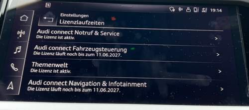

Kann jemand ein Bild vom MMI von seinen Lizenzlaufzeiten machen damit ich später einmal abgleichen kann und wenn möglich auch ein Bild von der aktuell aufgespielten Version?
@Yoshyxx schrieb am 21. Juli 2024 um 14:56:28 Uhr:
Hier die Bilder, meiner ist allerdings ein A1 MJ2024.
Bei mir funktioniert leider Chat GPT nicht. Ich vermute meine Softwareversion (3801) ist zu "alt".
Das Feld für die Aktivierung "Einwilligung online Erkenner Sprachdialogsystem" ist bei mir grau und ich bekomme den Hinweis "Das gewählte System ist zur Zeit nicht verfügbar"
Softwareversion

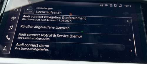

Bei mir sehen die Lizenzen so aus wie ist es bei euch?
Man kann auch die Lizenzen anklicken und da ist der online erkenner bei der Lizenz Audi Connect Navigation & Infotainment nicht aufgeführt. Bei der Abgelaufenen Lizenz Audi Connect Demo ist dieser jedoch aufgeführt.

Für die Funktion MMI sind alle diese Einwilligungen unerheblich. Ich habe keine Einwilligung erteilt und es funktioniert alles.
Die Demo-Lizenzen verschwinden, wenn der Audi Server den Account aktualisiert. Das passiert in unregelmäßigen Abständen. Dann werden auch die eigentlichen Lizenzen aktualisiert.
Also, entweder warten bis das passiert oder manuell anstoßen mit Zurücksetzen auf Werkseinstellungen. Das macht aber wieder viel Einstellarbeit.
