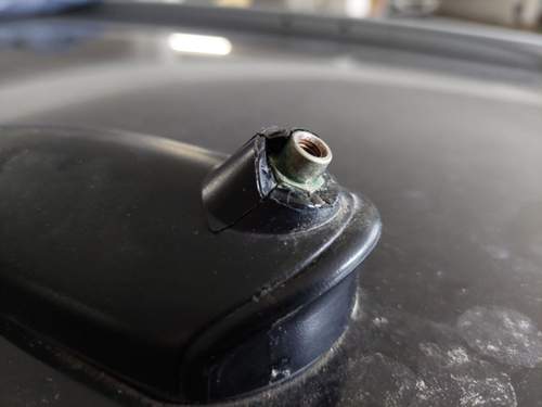

Nach 9 Jahren ist die Dachantenne bei der Einschraubung des Stabes ausgebrochen.
Hat jemand von euch evtl. eine Aus-/Einbauanleitung (finde zumindest bei YouTube nichts) und ggf. eine Ersatzteilnummer oder vielleicht einen Amazon-Link?
Was schätzt hr, was der Wechsel in einer Werkstatt kosten würde?
Oder macht es Sinn, was ganz anderes dorhin zu bauen? Z.B. eine verbesserte Antenne, und wen ja - gibts die?

Wo genau ist die Antenne abgebrochen.
Mach nur ein paar Bilder dann kann ich dir einen Tipp geben
Hallo falls Gewinde herausgebrochen ist komplett mit Antennenfuss heraus. Dazu musst halt hinten den Himmel soweit herunterbekommen dass mit der Hand an die Überwurfmutter kommst. Heckklappe auf und oben rum Gummilippe herunter. Evtl Dachleuchte ausbauen im Fond. Die Mutter sollte max nur angelegt sein um Dellen in der Dachhaut zu vermeiden unterhalb vom Antennenfuss. Ob das die richtige Antenne ist musst vergleichen. Ist aber jedenfalls ohne Schaden zu verursachen selbst zu machen. Gruß RedEagle1977

So sieht es aus .... siehe Bilder.
Bin am Überlegen, ob ich es erstmal mit Zweikomponentenkleber fixe, ehe ich das ganze Dach runterreiße ...
... es sei denn, ihr habt eine bessere Idee ...
"zerlegt"
Lässt sich aber noch zusammenstecken
Hallo Kugelblitz
Ich habe letztes Jahr (vor Verkauf) an meinem Sportage von 2013 die abgebrochene Antenne selber ersetzt. Gleiches Model wie Deine. Der Austausch war recht simpel.
Gummi der Kofferraumumrandung im oberen Bereich und Klemmnieten entfernen, dann den Dachhimmel innen vorsichtig etwas nach unten drücken, ACHTUNG: Nicht knicken.
Stecker der Antenne lösen, sind codiert. Dann mit einer passenden Nuss unter den Antennenfuß gehen und die Nuss aufsetzen, Durch den Dachhimmel wird diese auf die Mutter gedrückt. Mit einer Zange die Nuss fassen und drehen / lösen. Halbe Umdrehung reichte und ich konnte den Rest mit den Fingern lösen.
Antennenfuss austauschen und in umgekehrter Reihenfolge wieder besfestigen bzw. anschliessen.
Fertig. Ich hatte mir die originale Antenne bei Kia besorgt (ca. 85€) Arbeitszeit etwa 30 Minuten
Viel Erfolg

Solche Antennen gibt's komplett in der e-Bucht für kleines Geld.
Nummer ist da ABB2011001 für normale Antennen mit Fuß.
Originalnummer von Hyundai/KIA fängt mit 96210 an, da folgen aber noch weitere Zahlen/Buchstaben. Und kostet ab 100€ aufwärts
Würde da nix "billiges" aus der Buch kaufen. An der Stelle sollte es unbedingt auch dicht sein, sonst hast das Auto nachher voll Wasser...
