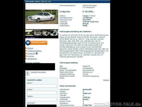

Man kann nur erahnen warum er dafür 40.000€ haben will ...
http://www.autoscout24.de/Details.aspx?id=lsqij4qnb1mk

Genau das war der Weise 230ce auf V8 Umbegaut.
38000,00 Euro ist doch ein guter Preis .🙂

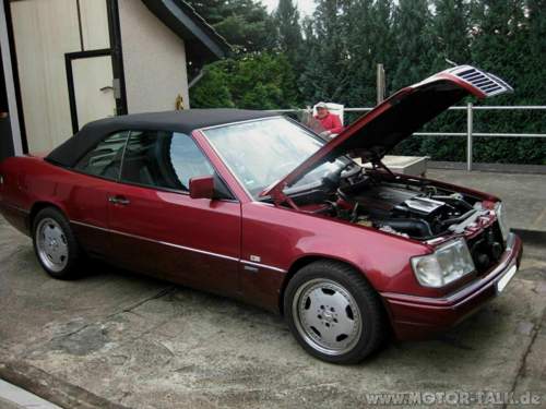

Schau mal im USA forum, da gibt es einen Umbau von Bergwerk, und andere. Gibt auch R107 mit M120 oder C126 mit M119 oder M120...
Es muesste auch ein 420 er Cabrio gebaut worden sein, leider keine Bilder davon gesehen.

Kauf doch den weißen. Von 36.000€ auf 24.000€.
Für 20.000,- bekommst du den bestimmt.
