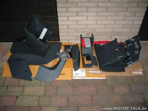

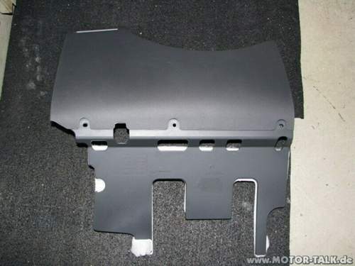

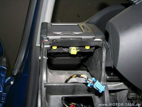

Am besten verlegst Du die Leitung von hinten her. Rücksitzlehne umklappen und das feststehende Seitenteil der Lehne unten aushängen. Versuch gar nicht erst, sie auch oben aus der Befestigung zu ziehen, da sitzt sie so stramm, daß eher der Schaumstoff einreißt, als dass sie sich löst (meine steckt nur noch lose, aber hinten sitzt eh niemand). Antennenleitung hinter dem Gurt nach unten Richtung Innenverkleidung Schweller ziehen. Die kann man etwas lösen (geclipst) und die Leitung bis zum Beifahrerfußraum lose darunter verstecken. Ganz vorne die seitlich Verkleidung abschrauben (2x Tx20), den Teppich von der Spritzwand her etwas umschlagen und die Leitung darunter zur Mittelkonsole hin ziehen. Wenn man bei der Gelegenheit gleich das Wegstreckensignal vom linken Fußraum zur Mitte einzieht, ist es besser, die ganzen Verkleidungen im Bereich MAL, Mittelkonsole, unter dem Lenkrad, Fußraum, Handschuhkasten, etc. zu entfernen, um überhaupt was sehen zu können.
Das Ganze hört sich schlimmer an und sieht übler aus, als es wirklich ist. Ein paar Stunden gehen aber schon drauf dabei.
Anbei noch etwas Anschauungsmaterial:
Alles was stört
Schraube hinter Lichtschalter
6x Tx20 lösen
+12
Super Bilder 😉
Danke, habe noch mehr. Falls also noch Fragen offen sind ... 😎

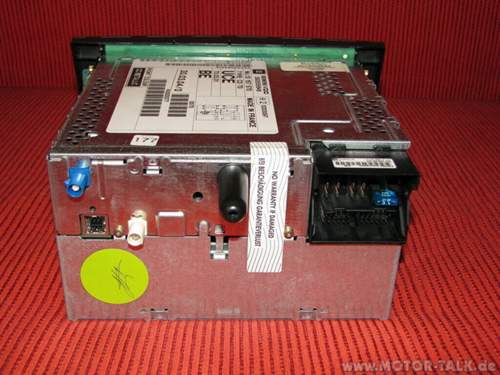

Und selbstverständlich hat jedes in Frage kommende Navi-Gerät neben dem normalen FM-/AM-Eingang einen weiteren Antenneneingang für GPS (Fakra). Als Beispiel sei hier mal die Rückseite eines DVD 90 NAVI gezeigt (im Anhang noch mein ehemaliges CD 70 NAVI aus einem Astra, das diesbezüglich gleich aussieht). Beim Delphi Grundig DVD 100 ist es nur wenig anders.
