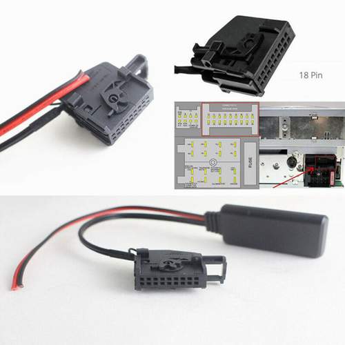

Im verlinkten Beitrag wird beschrieben wie man ein MB-Radio auf BT u.a. nachrüstet.
Soweit ich mich erinnere wird in den Beiträgen auch beschrieben wie man die schächelnde Lasereinheit nachstellt.
https://www.hardys-place.de/.../
