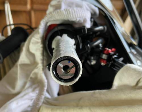

Die Lenkerenden drehen sich zum Einen leider mit, zum Anderen sind die Schrauben gefühlt (sichtbar war zumindest nichts) mit Loctite gesichert. Hier habe ich mir mit Paketklebeband beholfen, das ich um die Lenkerenden weiter bis über den jeweils kompletten Griff gewickelt habe. Dann mit einem Akkuschrauber (Stufe 1, also mehr Drehmoment) die Lenkerenden losgeschraubt. Falls hier einer von der Honda-Entwicklung mitliest: Wenn ich bei einem Motorrad von euch nochmal eine Kreuzschlitzschraube finde, raste ich aus!
Die Griffe habe ich mit Plastikhebelwerkzeug (das man normalerweise für Clips benutzt) gelöst, und dann mit einem plastiküberzogenen Schraubendreher unter Zuhilfenahme von Silikon-Öl ringsherum gelöst. Abziehen war damit kein Problem. Beachtet, dass auf der rechten Seite beim Gaszug, an beiden Enden der Plastikhülse ein Wulst ist, über den der Griff abgezogen werden muss.

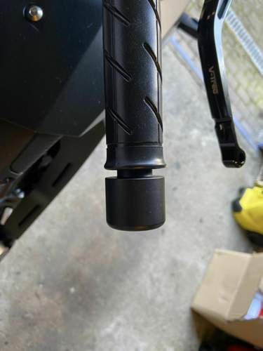

Ich habe die Griffe anschließend mit Alkohol von dem Silikon-Öl befreit und die neuen Griffe dann mit Seifenwasser besprüht (sowie die Lenker) damit sie besser drauf gehen. Seifenwasser deswegen, weil es nicht dauerhaft schmiert sondern vollständig trocknet. Links habe ich den Griff mittels drehen, stark drücken und fluchen draufbekommen.

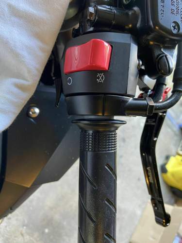

Hier müssen die Wulste an der Plastikhülse rechts und links weggeschliffen werden, da der Griff sonst nicht drauf passt. Weiterhin habe ich den Großteil der Pins mit einem Dremel weggeschliffen (habe zwei sich gegenüberstehende Reihen drauf gelassen. Im Endeffekt hätte ich etwas mehr stehen lassen können weil es um einiges leichter drauf ging) und dann den Griff sowie die Plastikhülse mit Seifenwasser eingesprüht. Hier ging der Griff ohne Probleme drauf und saß gut. Die nervenaufreibendste Arbeit ist hiermit getan.

Seriengriff1
Seriengriff2
Gasgriffhülse
