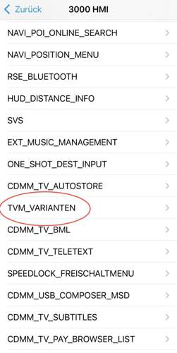

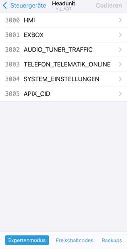

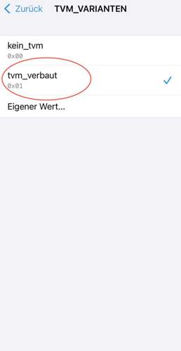

Hab die TV Freischaltung für die Mr12Volt Box mit BimmerCode im Expertenmodus heute codiert.
War in zwei Minuten erledigt.
Steuergerät: Headunit
HU_NBT
3000_HMI
TVM_VARIANTEN
tvm_verbaut
Bild #211525340
Bild #211525343
Bild #211525346

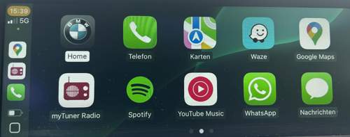

Hab am Freitag in meinen F11 die Mr12Volt Box eingebaut, hat nicht mal eine Stunde gedauert.
Funktioniert soweit alles, nichts auffälliges.
Der Ton über Most ist natürlich top!

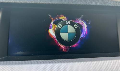

Hab auch gleich das Boot- und Homelogo geändert.
Bild #211534748
Bild #211534751
Mich würde interessieren, wie gut das OEM Mikro beim telefonieren funktioniert. Genauso gut wie ohne die Mr12Volt Box?
Also bei mir merkt man kein Unterschied. Hab inzwischen schon mehrere Telefonate geführt und auch extra nachgefragt, funktioniert bisher einwandfrei.
