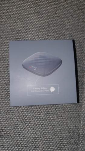

CarlinKit AI Box CPC200-TBox
Da ich mit "Android Auto" nicht zufrieden bin habe ich mir eine "CarlinKit AI Box 'CPC200-TBox'" zugelegt und werde hier über meine Erfahrungen berichten.
Ich würde mich freuen, wenn hier auch andere Nutzer Ihre Erfahrungen einbringen würden, da es sicherlich auch den ein oder anderen fahrzeugspezifischen Unterschied geben kann.
Mein Erfahrungen basieren auf Honda Jazz der aktuellen Baureihe.
