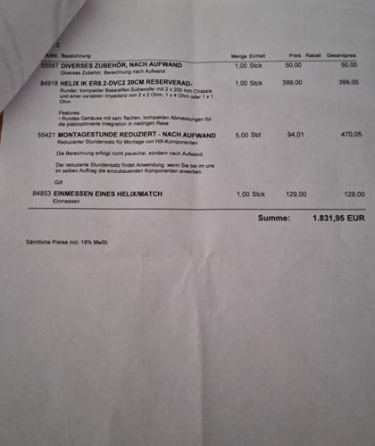

Wenn ich schon hier solche Spezialisten sehe...., ist das gutes Angebot unf sind die Sachen gut? Oder ist das verarsche und zu teuer???
