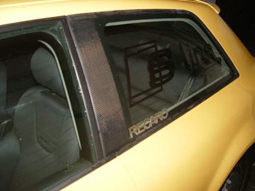

Oder du machst die komplette Oberfläche neu mit Carbon! Hab schon einige teile selbst gemacht und ist garnicht so schwer solange man nur zeug damit überzieht!
