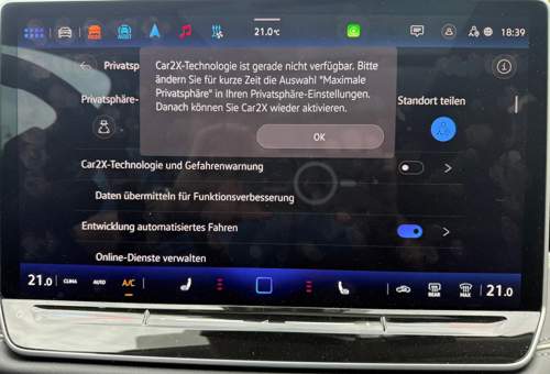

Seit einigen Wochen bekomme ich beim Car2x diese Meldung.
Den Workaround hab ich schon versucht. Habt ihr das genauso oder liegt es an Mir und meinem Konto zeigt.

Interessant. Diese Meldung gibt es so bei mir nicht, aber ich nutze die in der Meldung beschriebenen Schritte, um eine mit Car2x zusammenhängende Funktion einschalten zu können.
Bei mir ist die Funktion "Fahrassistenten->ACC->Reaktion auf Stauende" immer wieder ausgeschaltet und lässt sich nicht aktivieren. Es erscheint die Meldung, dass die Funktion gerade nicht verfügbar ist. Car2x ist aber aktiviert. Durch Ändern der Privatsphäreeinstellungen in einer spezifischen Abfolge, ähnlich der im Bild angezeigten, bekomme ich die Funktion dann aktiviert.

Exakt das gleiche bei mir, allerdings seit dem Softwareupdate, welches vor einem halben Jahr eingespielt wurde. Car2x geht nicht mehr.
Wir haben den Passat Modelljahr 2025, Elegance, also mit Car2X, Baujahr Februar 2025 - Car2X funktioniert (leider deaktiviert es sich von zeit zu zeit wenn die bekannte Meldung zu Updates im Profil kommt....), Meldung hatten wir einmal an einer Autobahnbaustelle.
