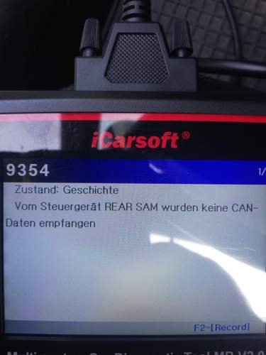

Moin liebe Gemeinde.
Fahrzeugdaten :SLK R171 280ER BJ. 2007
Beim auslesen mit icarsoft kommt der Fehler siehe Foto.
Der Fehler lässt sich nicht löschen. Da muss etwas nicht in Ordnung sein.
Hat jemand eine Idee ausser Austausch des Steuergerätes?
Vielen Dank im voraus
Es war nur ein Stecker abgesteckt.
Alles wieder gut und Fehlerfrei.
Gruß Stefan
