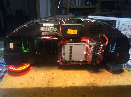

Wie weit bist Du mit deinem Projekt gekommen?
Was für ein A4 ist das Experimentierobjekt ?
Wir arbeiten an einem ähnlichen Projekt, Ersatz des Display im KI eines A4B5 mit folgender Hardware:
Arduino Mega,
Seeed CAN BUS Shield,
Shifter 9637D ISO 9141
Waveshare 3.2 TFT
Quita 2.8
Wellemann 2.8,
RTC 1302,
SD 32M
Rigol 1054 Z
CarPort
Die zugehörige Elektronik habe ich nach Auswertung der Oszilloskop Signale am KI entwickelt.
Das V2.8 hat einen sehr guten Kontrast, lässt sich aber nicht mit dem Grafikcode von RinkyDink betreiben.
Q2.8 passt ohne große Veränderungen am KI Gehäuse jedoch ist der Chipsatz für die FIS Anwendungen unbrauchbar.
Genommen wurde das W3.2. Optimal für Grafik und arbeitet mit SevenSegNumFont in exakt passenden Größe.
Belastbare Werte über OBD/K
DZ
Speed
Ladedruck
Temperatur nach LLK
Stellung Gas
Last
Motortemperatur
Über CAN BUS Train Datensätze von folgenden PIDs:
280
288
320
388
420
488
588
1A
4A
Auswertung des TOG Signals und Gegenprobe mit Rechteckgenerator mit angepassten HIGH/LOW Delay. Die Signale des TOG zeigen kein lineares Verhalten. Die Formel habe ich so erstellt dass die Werte für den Bereich 95-105 exakt sind, Abweichung bei 41 Grad -4, bei 160 +6.
Die Werte lassen sich über Loger auf die im Slot des Display eingesetzten SD speichern.
Zu deiner Frage: über die Erstellung entsprechender Files stellt das Mapping kein Problem dar.
Probleme:
Die vollständige Auswertung der PIDs
Das Auslesen weiterer Werte der K Line
Die korrekte Anfrage der K Line
Vermutlich braucht man ein anderes KWP
Das Signal „Verbrauch“ konnte noch nicht vollständig ausgewertet werden und muss aus mehrere Werte errechnet werden. Der Wert stimmt aber es geht bestimmt auch einfacher.
Fagen:
Wer kennt die Syntax für die erweiterte Abfrage der K-Line?
Hat jemand einen KWP 1281 Header/ Library?
Die Außentemperatur scheint, wie im Oszilloskop dargestellt, über die Entladezeit eines Kondensators über den Fühler (NTC) zu laufen ?
Anbei einige Bilder :
C1796358-9758-4c7c-87e8-db8bb19bbd0b
Bb2bb47f-c4d8-49b5-8634-955cbaa835e2
849843ab-c85e-4d4d-a140-948a3c73d290
+12
Ein weiteres Problem stellt die zeiliche Rehienfolge und die Aufarbeitung der Werte dar.
Die Reihenfolge kann nicht beliebig gesteltet werden sonst fallen Werte aus.
Ein Wert wird abgefragt, die Antwort über die K-Line kommt instant.
Der Wert muss umgerechnet werden, auf die SD Kartegespeichert werden, auf ein für das Display darstellbares Format umgerechnet werden und dargestellt werden. Dem MC und dem Display muss dafür Zeit gegeben werden, ca 150 ms.
So kommt es dass zB zwischen der Abfrage des Drehmomentes und der Abfrage des Ladedruckes bis zu 1s vergeht. Wenn man in dieser Zeit vom Gas geht werden die beiden Werte in unterschiedliche Belastungsregime abgefragt und das lässt die beiden Werte unplausiebel zueinander erscheinen.
Hier muss die Reihenfolge der Abfragen und das Delay feinfühlig eingestellt werden.
