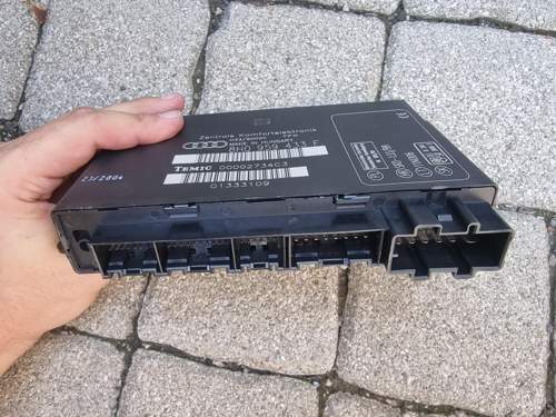

Hier wurde bereits das Komfortsteuergerät angesprochen. Fakt ist, dass ich vor Jahren mal einen Wasserschaden hatte. Könnte also sein, dass Geräte die im Boden eingebauz sind etwas abbekommen haben. Das wäre für mich am Plausibelsten.
Kann man das Komfortsteuer Gerät gefahrlos abstecken und danach wieder anstecken?
Sollte der CAN Bus ruhe geben obwohl das Steuergerät abgesteckt ist oder muss ich ein anderes zum Testen besorgen?

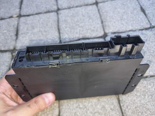

Ich habe nun auch mühsamst mein Komfortsteuergerät ausgebaut. Leider bekomme ich die Platine nicht raus aber nachdem ich bei einem Spalt reingeschaut habe traue ich mich zu behaupten, dass es nicht daran liegt. Da ist nix korrodiert oder gammlig.
Nachdem ich nun wieder alles angeschlossen habe scheint wieder alles zu funktionieren. Nach ca 1min geht die Warnleuchte aus und der Tuhestrom fällt auf angenehme 50mA.

Das Komfortsteuergerät ist scheinbar nicht abgesoffen. Keinerlei Korrosion. Weder an den Kontakten noch innen. Natürlich heißt das nicht, dass es in Ordnung ist aber eine richtig heiße Spur ist es nicht.
