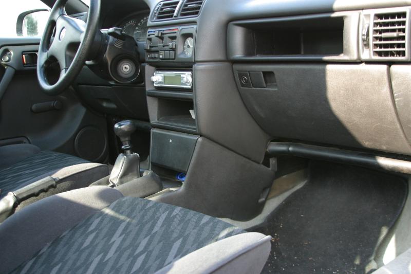

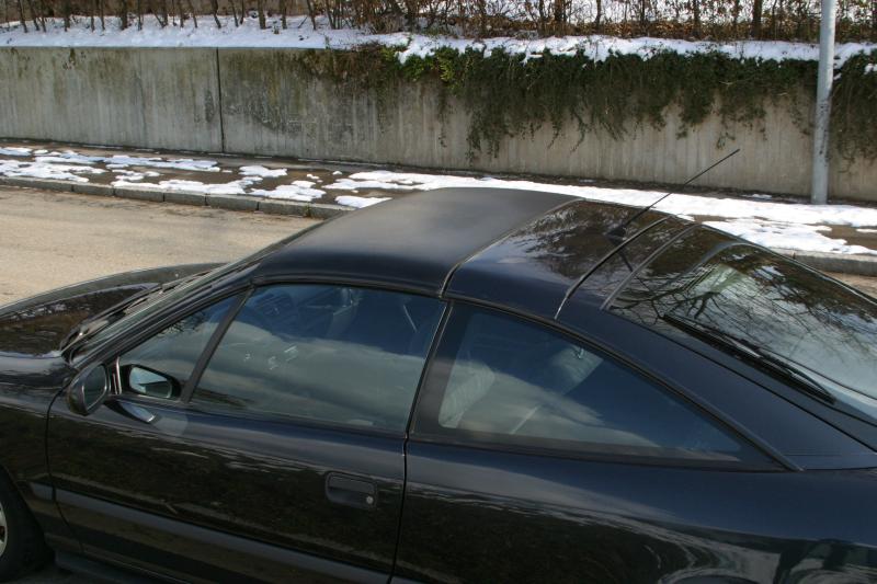

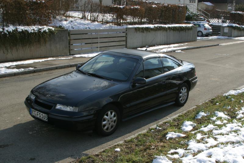

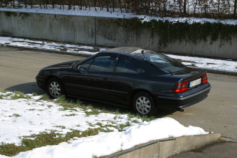

Mich würde speziell die Versteifung interessieren....
Hier ein paar Bilder von heute:
Von schraeg vorn:

Von der Seite:
http://www.wizards.de/~frank/images/Calibra_Targa_2.jpg
Das Targa-Dach:
http://www.wizards.de/~frank/images/Calibra_Targa_3.jpg
Detail Querversteifung (Sorry, ist gerade noch innen etwas dreckig, der Staubsauger kommt erst Samstag dran 😉):
http://www.wizards.de/~frank/images/Calibra_Targa_4.jpg
Und hier noch eines von hinten links, totale:
http://www.wizards.de/~frank/images/Calibra_Targa_5.jpg
