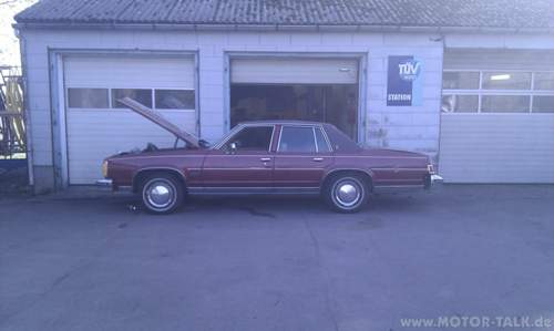

Natuerlich taugen die was. Haben zwar eher das Temperament einer Wanderduene, aber wenn man sich mit der Technik auseinandersetzt (genau wie beim HT4100) kann man mit denen genauso gut fahren.
Man muss uebrigens auch zwischen erster und zweiter Generaton des sogenannten LF9-Diesels unterscheiden (was kaum einer tut).
Der 1. fehlte zum Beispiel ein Wasserabscheider was bei der niedrigen Qualitaet des US-Diesels nicht gerade von Vorteil war - Feuchtigkeit hat nach und nach das ganze Kraftstoffsystem zugesetzt.
Der zweiten Generation (mit DX-Block) wurden dann einige Kinderkrankheiten ausgetrieben und wenn man sich - wie Anfangs erwaehnt - ein bisschen mit der Technik auseinandersetzt - sind das gute Autos.
Hier mal ein paar interessante Links:
http://a350diesel.tripod.com/menu.html
http://www.hemmings.com/hmn/stories/2009/09/01/hmn_feature24.html
Nur ein Cadillac mit Diesel wuerde ich niemals kaufen - ein nagelnder Diesel passt einfach nicht zum Cadillac Image 😮
Aber einen Oldsmobile damit wuerde ich gerne ausprobieren 😎
