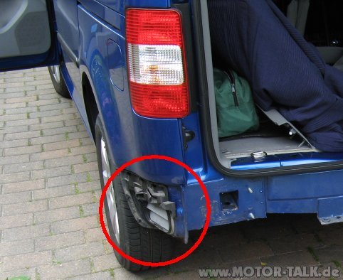

ich bin neu hier im Forum und würde mich freuen, wenn ihr mir weiterhelfen könntet. Ich bin Alex, komme aus NRW und bin gerade auf der Suche nach der Innenraum-Zwangsentlüftung meines Caddy.
Konkret geht es um einen Caddy Maxi 2K Siebensitzer, Bj. 2013, 2.0TDI DSG mit Frontantrieb. Ich möchte nachvollziehen können, wo die Luft aus dem Innenraum reingeht und wo sie unter der Karosse wieder rausgeht. Da ich gerade nicht in der Nähe des Wagens bin, konnte ich noch nicht direkt am Fahrzeug suchen. Stattdessen habe ich mich durch die Explosionszeichnungen auf autofans.info und die Ressourcen von VWs Umbauportal gescrollt und werde daraus nicht schlau.
Häufig scheint die Zwangsentlüftung ja im Bereich eines der hinteren Kotflügel zu sein. Dort konnte ich aber nichts finden.

@azee schrieb am 22. Juni 2020 um 12:18:54 Uhr:
Direkt hinter der Stoßstange. Sowohl links als auch rechts.
Sehen kann man die auch von unten nur schlecht.
Dazu muss die Stoßstange runter.
https://www.motor-talk.de/.../Attachment.html?...

Ich glaube, du hast falsche Vorstellungen von der "Entlüftung".
Die Teile unten im Blech haben ein paar Lamellen, die sich nach außen öffnen.
Durch die soll der Druck bei der Airbag-Sprengung aus dem Fahrzeuginnenraum entweichen, damit dir nicht das Trommelfell oder die Scheiben platzen. Da der Innenraum nicht hermetisch abgeriegelt ist, reichen da wohl kleinste Ritzen und Spalten zwischen den Verkleidungen und Blechen, um dem Genüge zu tun.
Eine aktive Belüftung des Innenraums wirst du nur durch zusätzliche Baumaßnahmen (Schiebedach, Dachlüfter, Lüftungsgitter etc.) herstellen können.
Anbei ein Bild: wie es im PKW hinter den Verkleidungen aussieht. Die Verkleidungen selbst haben keine Lüftungsschlitze. https://i.ebayimg.com/00/s/MTIwMFgxNjAw/z/jdQAAOSwL1dcmwq4/$_10.JPG

@PIPD black: Danke für die Fotos vom Innenraum ohne Innenverkleidung. Das hilft mir auf jeden Fall, den Luftstrom nachvollziehen zu können. Eine sehr spezifische Frage dazu: Weißt du, ob die Luft auch im Bereich Fahrer/Beifahrer schon irgendwo "hinter die Kulissen" strömt und dann zwischen Außen- und Innenblech (z.B. über Seitenschweller, Unterboden...) den Weg bis zu den Lamellen-Öffnungen findet? Oder kommt die Luft erst im hinteren Teil des Wagens hinter die Verkleidung, um rausgeführt zu werden?
Kein Plan.
Okay, danke 😁
@azee schrieb am 24. Juni 2020 um 14:22:51 Uhr:
Da gibt es nichts. Alle Löcher sind mit Stopfen verschlossen.
