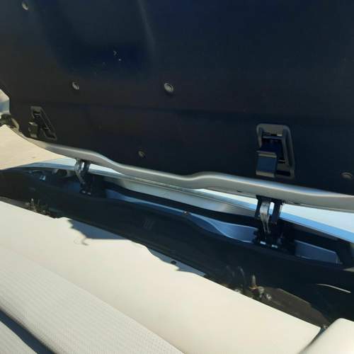

Liebe CLK-Gemeinde,
ich hatte im letzten Jahr das Problem, dass bei mir das Cabrioverdeck beim Schließen heftig "knallte" - Ursache war ein gebrochenes Plastikteil ("Zugstrebe"😉 im Verdeckscharnier. Es gibt diverse Threads zu diesem Thema...
Da der Ersatz des Einzelteils bei Mercedes nicht vorgesehen ist, und das ganze Scharnier heftiges Geld kostet, habe ich von einem befreundeten CNC-Fräser die Zugstreben aus Aluminium nachbauen lassen und hatte seitdem Ruhe.
Ich fahre mittlerweile keinen CLK mehr und bin von diversen Forumsteilnehmern gebeten worden, diese Teile zu besorgen - daher habe ich nochmal ein paar bauen lassen und habe jetzt noch einen Satz übrig (Bild anbei). Wer die Teile haben möchte, kann sich gerne per PN bei mir melden - ich habe dafür pro Stück 15 Euro bezahlt (also 30 für beide) und für's Porto sind 1,45€ fällig.

Bin zur Zeit beruflich sehr im Stress - daher hier nur kurz die CNC-Datei im Anhang - hoffe, sie nützt jemandem.

Erledigt.
Funktioniert einwandfrei.
Es ist drauf zu achten das dassTeil mit dem Langloch auf der Achse freigängig ist.
Meine waren recht schwergängig. Mit Rostlöser und etwas Bewegung bekommt man sie auch wieder lose.
Ich denke das ist auch das Problem das die Hebel irgendwann brechen...
