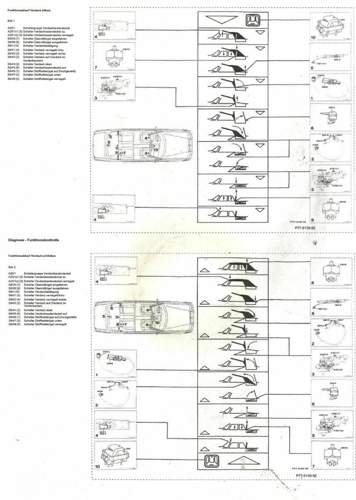

bei meinem Cabrio schließt der Verdeckkasten nicht mehr selbstständig, also er klappt bei öffnen und schließen des Verdeckes nicht zu. Ansonsten öffnet und schließt das Verdeck einwandfrei.
Kennt einer von Euch das Problem?
Gruß Jessejames
Moin jessejames2,
vielleicht hilft Dir der Anhang.
Gruß komtech
Funktionsablauf-verdeck-124

Hallo, da der Rest offenbar funktioniert, ist es aus meiner Sicht unwahrscheinlich, dass Ölstand oder Pumpe Probleme bereiten. Weil er offenbar auch öffnet, scheinen die Hydraulikzylinder ebenfalls ok. Ölstand prüfen würde ich trotzdem einmal.
Mir scheint eher ein Problem mit den Sensoren für die verschiedenen Verdeckzustände oder dem Steuergerät etwas nicht zu stimmen. Du brauchst sicher einen Auszug aus der WIS, um die beteiligten Sensoren zu lokalisieren und zu prüfen. Mikroschalter können kaputtgehen. Sind die in Ordnung, kann das Kabel vom Schalter zum Steuergerät brechen oder die Isolierung brüchig werden und einen Kurzschluss bzw. ein unplausibles Signal erzeugen. Steckverbinder am Sensor und am Steuergerät können Kontaktprobleme bekommen. Das Steuergerät kann defekt sein, weil analoge Elektronikbauteile über die Zeit ihre Eigenschaften verlieren.
Ich würde in der Reihenfolge vorgehen: 1) Ölstand prüfen (sollte man sowieso machen, auch mal das Öl nach 20 Jahren austauschen). 2) WIS besorgen, ggf. auch Fehler ausblinken. 3) Schalter prüfen 4) Leitungen und Stecker prüfen. Vielleicht kann man so ja schon alles vor dem Steuergerät ausschließen?

Hallo 7SECONDS, das Öl passt, die Hydraulikzylinder für den Verdeckkasten sind 1x neu und einer repariert. Ich glaube auch das es ein Endschalter ist. Zum Ausblicken fehlt mir das Equipment. Ich werde mal beim Freundlichen vorbeischauen. So teuer wird das nicht werden.

Hallo, habe gestern den Fehlerspeicher in der MB Werkstatt auslesen lassen. Der Speicher wurde gelöscht, es legt sich aber immer wieder der Fehler 7 ab. Der entsprechende Schalter ist aber höchstwahrscheinlich in Ordnung. Möglich wäre auch ein Kabelproblem.

Wie ich ja schon geschrieben habe, ist der Fehlerspeicher von MB ausgelesen und gelöscht worden. Es legt sich immer wieder der Fehler 7 ab, also der linke Schalter am Verdeckkasten. Der Schalter ist lt. MB in Ordnung, muss also ein Kabelproblem sein. Das Kabel vom Schalter verschwindet nach wenigen Zentimetern im Nirvana, kann also nichts kontrollieren. Soll ich vielleicht trotzdem mal den Schalter wechseln? Was mir aufgefallen ist, dass unter der Sitzbank auf der linken Seite ein Steuergerät liegt mit einem runden zylindrischen Teil an der Seite. Von dort geht ein blaues Kabel weg. Dieses Teil wird auch bei ausgeschalteter Zündung heiss. Ich habe ein paar Fotos drangehängt. Wisst Ihr was das für ein Teil ist und ob das was mit meinem Verdeckproblem zu tun hat?

Wie gesagt, mit einem Multimeter den Schalter durchmessen, dann das Kabel bis zum Steuergerät durchmessen.
Das Verdecksteuergerät ist unter der Rückbank unter der schwarzen Matte auf der Beifahrerseite.
Wenn alles ok würde ich den Schalter wechseln. Sonst schau mal ob und wann der Schalter betätigt wird, wenn sich das Verdeck öffnet. Vielleicht ist er einfach etwas verstellt, sodass er nicht betätigt wird.
Das kleine zylindrische Teil müsste das Ventil für die Sitzlehnenverriegelung sein.
ich habe heute mit einem Spezialisten für Steuerungen und Hydraulik gesprochen. Er meinte, dass der Schalter und Kabel sowie das Steuergerät auszuschliessen wären, weil eben beim öffnen der Schalter auch betätigt wird. Der Schalter ist durchgemessen und in Ordnung. Er würde auf ein Hydraulikventil tippen, weil der Verdeckkasten auch nicht zu 100% bis zum Anschlag öffnet. Hat einer von Euch vielleicht einen Hydraukikplan vom der Dachhydraulik parat?
