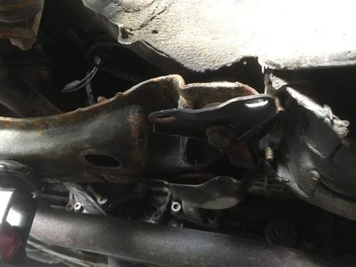

Bin gerade am Cabrio Zugange und zwar an den Querlenkern .
Ich kenne es vom 80 er dass das schön einfach war. Aber nun bekomme ich die hintere der beiden langen Schrauben ca 80 mm die im aggregatträger sitzt nicht raus. Und ich kann doch nicht den aggregatträger lösen dafür???
Ich flipp aus. Helft mir mal wie es geht bitte.

... doch! 😁
Hör auf .. ich brech ab , gibt’s keine Probleme dabei? Alle 3 raus und gut?
zum spur-einstellen musst du ohnehin.

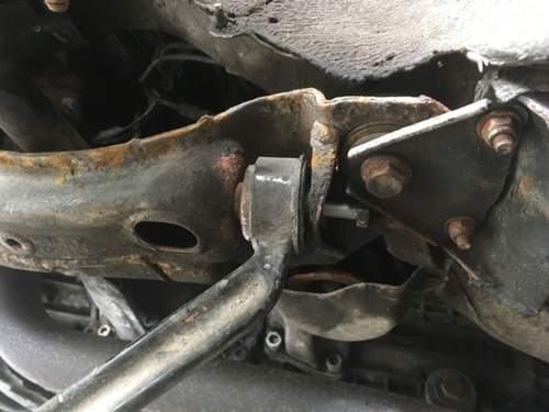

aber reichts dir nicht wenn du die große rausmachst und den träger leicht anhebst? sieht so aus als fehle nicht viel!
Richtig schön sieht der Träger auch nicht mehr aus. Ich würde den komplett ausbauen, strahlen und neu grundieren und versiegeln. Mir wäre der schon zu knusprig um damit weiter zu fahren.
Leider sehen die Zubehör A träger nach 4 jahren immer so aus .
Alles erledigt. Beide Seiten mit zweitem Wagenheber die Achse gestützt und weg drehen . Die 2 kleinen Schrauben müssen raus ganz die große hab ich nur gelockert bis ich die Platte weg drehen konnte.
Der Achsträger ist Original von 1995 und ist noch gut. Das ist nur bissel rostig. Hat erst 180.000 km.
