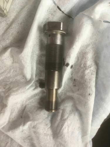

Guten Tag
Ich benötige mal Hilfe.
Ich muss mein Kettenspanner erneuern.
Es Handel sich um ein W212 E220 CDI OM651 mit 170 PS
Ca bei 170.000km.
Meine Frage ist kann man den einfach wechseln raus und neues rein ?
Oder muss ich irgend wie Nockenwellen oder Kurbelwelle vorher auf OT bringen.
Brauche ich irgend welches Spezial Werkzeug.
Das einzige was mir bekannt ist das der Spanner 70 Nm bekommt.
Und wie auf dem Bild aussieht.

Nabend,
Jep,das ist er. INA, geht bei ca 40€ los.
Eine Arbeitsanweisung schwirrt irgendwo im Forum herum. Musst mal suchen. Man kommt recht gut bei, 1-2h Arbeit. Nur Standard Werkzeug. Alten rausdrehen neuen reindrehen und fertig. Habe den gleichen Motor und die Arbeit im Frühling gemacht. Nur aufpassen, dass nicht irgendwelche Scheibchen / Schräubchen hinter den Motor fallen sonst dauerts doppelt so lange ??
Ok, im Februar waren es noch 40€. Jetzt scheints nicht mehr ??
Mit Corona wird alles teurer

Beim Kauf (INA) war mein Spanner schon geölt, eingeschweißt in Folie.
Neues ist jetzt eingebaut werde Morgen früh drauf achten und berichten.
Zubehör war nicht lieferbar daher MB geholt.
Alt Teile Nummer war A6510500011 und Neu ist A6510500800.
Nach dem Einbau hat es etwas gerasselt bis der Öldruck aufgebaut war.
Das abmontieren vom Hitzeblech ist etwas anstrengend.
Und den neuen Spanner rein drehen ist nicht so einfach da er im ausgefahrenem Zustand ist.
Ansonsten ist die Arbeit einfach.
MB hat mir heute mitgeteilt das der Spanner 80Nm bekommt und nicht 70Nm.
Der Unterschied zwischen dem neuen und alten ist meiner Meinung nur die ÖL Bohrungen. Hier ein Bild vom Altteil.
