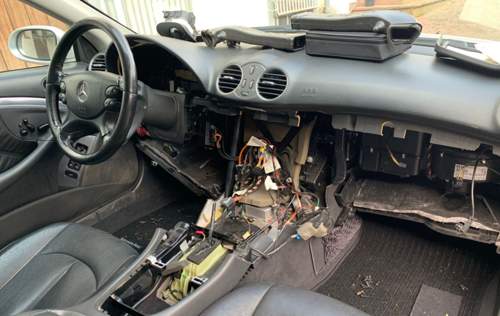

ca 15 Sekunden lang klopft es vorne beim Armaturenbrett
Mercedes C-Klasse W203
Hallo ich hab eine Frage an euch, vll kann mir jemand helfen.
Seid gestern klopft es aus dem Armaturenbrett.
Die Heizung ist komplett aus und die Lüftung steht auf 1.
Das Klopfen tritt auf wenn ich das Auto gestartet habe dann kommt das klopfen nach ca 5 Sekunden und klopft ca 15 Sekunden.
Weiß jemand was dann sein kann?
Grüße Maria

Original bei MB holen. Zuletzt unter 20€ gezahlt. Der größte Aufwand ist eindeutig das Zerlegen! Da lohnt es nicht ein paar Euro zu sparen, wenn man nochmal den Aufwand hat. Vor dem finalen Zusammenbau testen! Bei mir war noch ein Stellmotor defekt. Mit Stardiagnose bekommt man sogar raus welcher Motor/ Stellhebel spinnt.

Direkt vor Ort spart das Porto. Zahnräder sind nie betroffen. Wer Nachbauten will und dafür 2mal das Fahrzeug zerlegen (was definitiv der Hauptfaktor ist) dem gehört es nicht anders. Meine Meinung dazu.
Moin.
Kann ich so nicht bestätigen 🙄
Bei meinem waren direkt 2 Zahnräder kaputt gebrochen.
Ich habe für das Set (2 Stellhebel und 2 Zahnräder) auch nur um die 20,-€ inkl Versand bezahlt und die halten bis jetzt. Auch nicht original beim freundlichen gekauft. Haben einen stabileren Eindruck gemacht als die die verbaut waren. Schlimmer als die original verbauten sind die absolut nicht, im Gegenteil.
Gruß Tom 😎
Defekte Zahnräder hatte ich bisher nie. Man lernt in dem Falle immer dazu.
Repsatz beim Freundlichen ist zwar ohne Zahnräder, allerdings mit aktuell 25€ auch nicht so teuer, dass es astronomisch ist. Hauptkostenpunkt bzw. Investitionszeit ist das Zerlegen und der Zusammenbau. Da gebe ich sehr gerne mehr marginal mehr für das Teil aus als nochmal einen Tag dran zu sitzen =)
Die Hebel wurden übrigens zweimal geändert. Die Nachbauten haben hoffentlich die gleiche Form wie die letzte Revision. Auch die ursprünglich verstärkte Variante kann brechen, die war in meinem CLK bereits verbaut. Aussehen sieht man hier.

Hat jemand eine Teilenummer von den Zahnrädern? Habe mir jetzt die Stellhebel bei MB gekauft für einen Mopf aus 2004. Dazu noch sicherheitshalber einen Stellmotor gebraucht aus eBay, falls dieser selbst kaputt ist.
