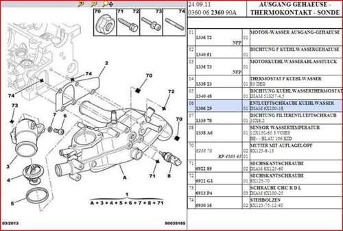

Hallo bei mein C8 2,0l Diesel spinnt die Kühlwasser Themeratur er zeigt kalt schon 90Grad an und beim fahren geht er in den roten Bereich und piept,ich vermute Themperatursensor ,nur wo sitzt der,wäre für Tips dankbar.

was für ein Motörchen hast Du denn verbaut? Hat das Fahrzeug auch eine Orga-Nummer? Wieviel Ps hat er denn? Mit FAP oder ohne? Es gibt verschiedene Sensoren und verschiedene Einbauorte.
2.0 hdi 140 ps rhr
Auf jeden Fall sitzt der Sensor im Thermostatgehäuse, das sich in Fahrtrichtung links am Zylinderkopf befindet. Es ist möglich, das sich der Sensor in Richtung Spritzwand befindet. Erkann sich auch auf der Seite befinden. Es gibt das Thermostatgehäuse aus Alu oder Kunststoff. Der Sensor hat wohl einen grünen oder blauen Anschluss.
Der grüne Sensor hat die ET-Nr: 1338C1 Der blaue hat 1338A6. Ohne zu wissen, welcher Motor verbaut ist, kann man nichts genaues sagen. Es gibt wohl nur die zwei Sensoren.
Ich habe mal zwei Bilder angehängt, die Dir hoffentlich helfen.
