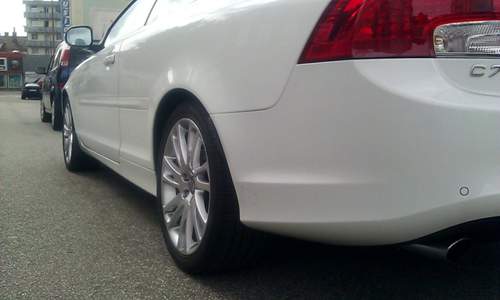

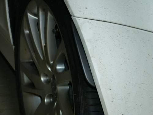

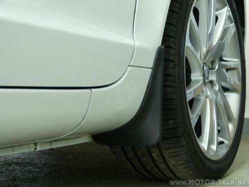

Hallo C70-Freunde,
seit 2 Jahren ärgere ich mich nun schon darüber, dass unser C70 bei der kleinsten Regenfahrt komplett einsaut und danach aussieht, als sei er monatelang nicht mehr gewaschen.
Also habe ich mich auf die Suche begeben, doch hässliche Gummilappen sollten es natürlich nicht werden. Volvo hat leider nichts im Programm. Hauptsache ultrabreite Reifen, andere Marken sind dabei findiger.
Meine Vorgabe war es, dass ich nichts am C70 schneiden oder kleben muss. Alles sollte jederzeit spurlos rückrüstbar sein. Bei Mercedes-Benz wurde ich endlich fündig (siehe Bilder).
Zunächst wollte ich den Spritzschutz anpassen und danach in Wagenfarbe lackieren lassen. Doch beim Anpassen stelle ich bereits fest, dass es mir unlackiert besser gefällt und optisch kaum auffällt.
Hier sieht man, wo die Teile eigentlich rangehören: http://carplace.virgula.uol.com.br/.../Mercedes_SLK_55_AMG_03.jpg
SLK 55 AMG - Spritzschutz hinten dort also ebenfalls unlackiert. Der Preis von nur € 10,-- pro Stück ist eigentlich sensationell niedrig, wenn man sich die übrigen AMG-Teile so anschaut.
Nun suche ich einen dazu passenden Spritzschutz noch für vorne, dann erst bin ich zufrieden.

Hallo Michael,
danke dir, ich werde mich dann wohl auch bald an den Anbau machen. Nun muß ich mir nur noch ausdenken, wie ich die genauen Bohrungen für die Dinger finde, da meine Teile absolut keine Löcher haben.

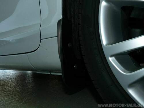

Einfach die 3 Befestigungsschrauben weit genug herausdrehen, den Spritzschutz passend anhalten und fest genug auf die Stellen drücken, wo die Schrauben drunter sind. Dann bleiben leichte Kratzspuren von den Schraubenköpfen zurück, die du zunächst mit einem dünnen Bohrer vorbohrst und danach mit 10mm aufs Endmaß bohrst. Ganz einfach also...
Doch die Hauptarbeit war wie schon hinten das vorsichtige Anpassen und Nacharbeiten vom Spritzschutz mit dem Teppichmesser. Denn 100%ig passt er natürlich nicht sofort. Doch sobald eine Seite geschafft ist, geht die andere ganz fix.
Gilt nur für vorne, wohlgemerkt. Hinten passen sie nicht und würden die Optik des Cee doch deutlich verschandeln. Da bleibe ich bei meinen SLK-Öhrchen und gut. Auch wenn's kein optimaler Spritzschutz ist.
Michael

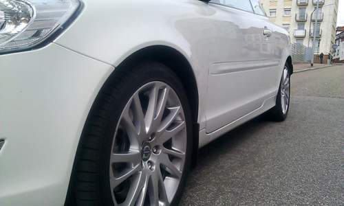

...hier noch 2 Bilder der Seitenansicht mit Spritzschutz:
Spritzschutz-2
Spritzschutz-1

Gestern nach wochenlanger Nutzung endlich mal wieder Zeit gefunden, den Cee zu waschen. Und ich muss sagen, die Spritzschutzaktion hat sich definitiv gelohnt.
Besonders unten am Schweller und im unteren Türbereich pappt nun gar kein hochgeschleuderter Straßendreck mehr fest. Auch die hintere Stoßstange bleibt im unteren Bereich viel sauberer, obwohl ich den kleinen Schweineöhrchen zunächst gar keine große Wirkung zugetraut hätte. Doch es musste ja einen Grund dafür geben, warum man diese an neuen Modellen immer öfter findet.
Am schlimmsten sind nun (wie bei allen Autos) die Fliegen an der Schnauze vorne und an den Spiegeln. Der große Rest wird eigentlich bloß noch staubig, was schnell und recht mühelos abgewaschen werden kann.
Auch in den Türausschnitten fällt nun eine große Verbesserung auf. Zuvor mussten diese bei geöffneten Türen komplett mitgewaschen werden. Nun spritzt dort von den Vorderrädern nichts mehr hin - bloß ein wenig Staub ist an dieser Stelle noch zu finden - mit dem feuchten Mikrofasertuch schnell zu entfernen.
Ich kann allen Cee-Fahrern nur raten: Montiert Euch 'nen Spritzschutz 🙂

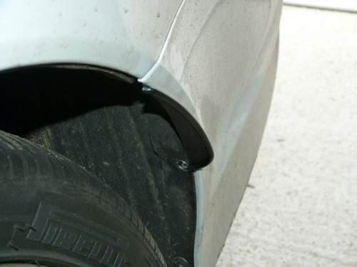

es ist viel Zeit vergangen und ich war nicht unaktiv, meine hinteren Schmutzlappen sind jetzt auch dran, sieht ähnlich wie auf deinen Bildern aus.
Der Einbau war überhaupt kein Problem, die Kotflügelkontur wird sauber abgedeckt und das Rad natürlich auch.
Aber seit Tagen kämpfe ich mit dem Anbau der vorderen Schmutzlappen, wie nötig es ist, sieht man bei Werkstattlicht unten am Schweller.
