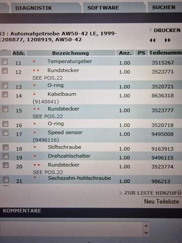

Teil No. 17 auf den Bildern:
Möp
MöpII
Der ist doch eigentlich unauffällig.

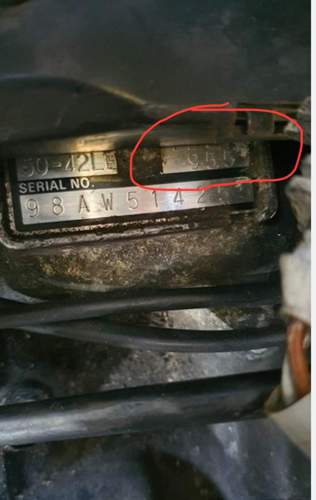

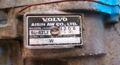

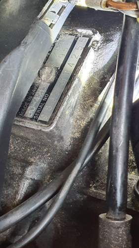

Zwei Dinge kann man ja ziemlich schnell testen:
Stecker drauf?
Das richtige Getriebe verbaut, wie nok13 schon fragte?
Dazu das kleine Typenschild mal fotografieren und posten.

@chrissA4 Naja aber deswegen frage ich ja wo dieses Sensor ist und ob man da ran kommt. Wo ist das typenschild vom Getriebe ?
