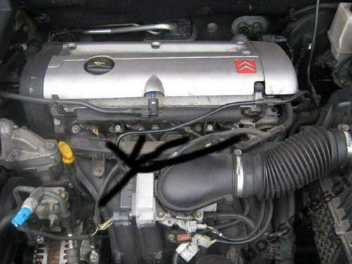

Hallo Ihr Lieben, habe nun das Fahrzeug gekauft, soweit läuft er gut, nur in der Früh wenn ich Ihn starte, ruckelt er ein wenig, sobald ich ein paar meter gefahren bin und er so halbwegs betriebswarm ist, ist das ruckeln weg, was könnte das denn sein? TÜV & AU wird jetzt erst Neu gemacht, sein Mechaniker hatte vor Jahreswechsel keine Zeit mehr gehabt! Könnt Ihr mir nen Rat geben was dieses ruckeln zu bedeuten hat?

Hallo Jürgen,
da Deiner ein Benziner ist klingt das nach Feuchtigkeit im Bereich der Zündkabel / Zündspule.
Einfach mal Zündkabel und Kontakte wenn möglich in Augenschein nehmen.

So hab jetzt letzte Woche Fehlerspeicher auslesen lassen: "1 & 3 Zylinder - Zündaussetzer" hab heute die Zündspule und Zündkerzen wechseln lassen, jedoch ist das mit dem ruckeln beim Kaltstart immer noch da und wenn er etwas warm gefahren ist, merkt man es auch noch leicht. Was könnte das denn sein? (Einspritzventile ?) Wenn ja, wieviel braucht man da und Kostenfaktor ca.? Ich verzweifle noch an dem Auto 🙁 Er nimmt auch etwas meiner Meinung nach das Gas schwer an ab und zu. Es kam letzte Woche auch die Meldung "Anomalie Abgasreinigung" und die Motorleuchte ging an, dies war in der früh nach dem Kaltstart, am Nachmittag war es dann weg...bis jetzt zumindest. Beim starten dauert es etwa 10 - 20 sec. und dann ruckelt er und dann raucht er auch kräftig aus dem Auspuff raus, dies vergeht aber wie gesagt wenn er warm ist. (Bei den Temparaturen ganz normal das er etwas raucht, auch wenn er warm ist).

Zündkabel auch komplett gewechselt?

Die Zündaussetzer haben meistens mit Kontakt- bzw. Feuchtigkeitsproblemen zu tun und die Kabel leiden auch mit den Jahren. Die müssen nur etwas Feuchtigkeit ziehen und schon fängt das Dilemma an.
Bei den älteren Benziner war auch öfters der Zündverteiler das Problem, ob Deiner einen besitzt, kann ich Dir leider nicht sagen, da ich den Diesel fahre.
Meine letzten Benziner waren alle aus der E30 Baureihe von BMW und die hatten je Zylinder eine Zündspule
Was die Kabel kosten kann ich Dir nicht sagen.
