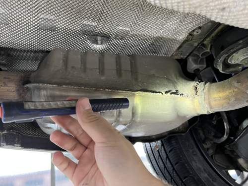

keine klappen, denke komplett leer gemacht... schlechte Schweißnaht siehe Bild...
Kann ich noch was retten, Klappe wäre ideal, wie mache ich das? ich habe ja ab Werk kein Klappenanschluss...
Das ist genau das problem. Mit klappe hätte der tüv definitiv nix gemerkt. Das hättest du eig schon hören können beim kauf. Ist aber schwierig ich weiß… Die schweißnaht ist natürlich eine katastrophe. War dazu auch noch ein pfuscher… die kosten um das zu richten werden leider zu teuer damit sich das rendiert. Ein endtopf ist nicht allzu teuer und so schaut das ganze wieder wie neu aus wenn du einen kfzler kennst der gut schweißen kann. Ist meiner meinung nach die beste lösung. Schau einfach mal in ebay ob einer einen endtopf verkauft.
Die Lautstärke finde ich eher leise denke nicht mehr wie 85db, nur >120km/h wird es laut und unerträglich wenn man stundenlang fährt..
Leider bei eBay nichts da, habe nur einen C63 mit Klappe gefunden, das wäre dann bei offen dauerlaut, bei zu wahrscheinlich schädlich fürs Auto?

Weiß jemand ob ich die C63S ESD mit Klappe (kann ich dann leider nicht steuern) bei meinem C450 einbauen kann so das es passt und der TÜV nicht meckert?
Danke
@Jeeg1975_2 schrieb am 28. Oktober 2022 um 18:06:30 Uhr:
Danke
Da sollte man als Erstes mal den Rohrdurchmesser bestimmen, könnte mir vorstellen, dass der 63er dickere Rohre hat als der 450er bzw c43.
Ansonsten sollten die schon passen, die Geometrie der Kisten ist ja gleich, somit sollten auch die Aufhängungspunkte gleich sein.
Bin immer noch stark am Überlegen, ob ich mir die ESD umarbeiten lasse oder das Mittelteil vom c43 einbaue, sofern ich mal was zu nem vernünftigen Preis auftreibe...der Königsweg wäre natürlich beides und zwar so, dass man's wie rückrüsten kann, sollte der TÜV das bemängeln.
wenn es vom Rohrdurchmesser passen würde, wäre es dann möglich die Klappen irgendwie zu steuern? ASR Modul mit FB z.b. :-)
So das ich wenn ich zum TÜV gehe = Klappe zu, Rest auf 🙂
C63 Auspuff hat nur zwei parallel geschaltete ESD, die nur für dieses Modell zugelassen sind. Sprich du müsstest, wenn der TÜV es absegnen soll eine Geräuschmessung etc. machen lassen. Was recht teuer werden würde.
Die Klappenmodule werden direkt am Steuergerät im Kofferraum verbaut. Dieses fehlt dir komplett.
Nen aufgeflexter und manipulierter Auspuff ist eigentlichen Erlöschen der BE. Da würde ich zügig was machen.
Entweder original 450er Auspuff oder sowas wie Eisenmann, wenn‘s günstig sein soll eben Fox.
ok danke, habe nur einen gebrauchten C43 ESD ohne Klappen in meiner Preisklasse gefunden, denke es müsste 1:1 passen?
Original NEU oder andere Fox sind mir zu Teuer. Bin im Moment knapp bei Kasse.

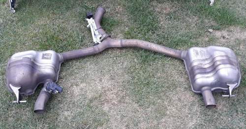

Hallo nochmal.
wer erkennt diese ESD? laut A Nummer finde ich nur kleine Infos zu C63 Blenden , habe eine Fa. angefragt wo Klappen über ASR nachrüstet, die sagen mir das es für C450 ist.
Aber für C450 gab es doch keine ESD mit klappe....
Nummer
A2054908303
C63paga
Sieht aus wie der Optionauspuff U21 für die Benziner.
@PureSilver-S schrieb am 2. November 2022 um 15:20:17 Uhr:
Korrekt, ist die Sport-AGA für den M274.
Diese passt nicht für den C450 (Rohrdurchmesser 70 vs. 85mm am Anschluss).
