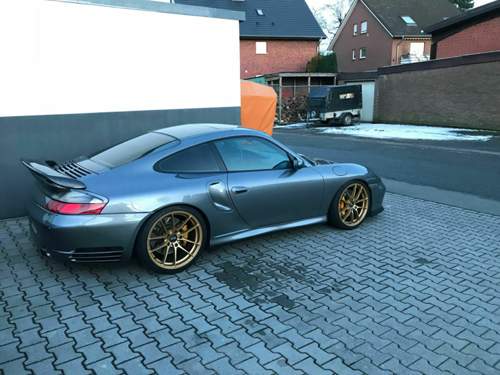

Warum nimmst nicht die Leggera statt superleggera ? (Foto unten sind Leggera auf meinem 996)
Der 4S ist ne gute Ecke teurer...da ich eh nur noch bis Oktober fahre, habe ich lieber 200€ gespart und der C6 hat auch schon gegen den 4S gewonnen...c6 hab ich Erfahrung mit und eigentlich noch keinen gehört der nicht super zufrieden mit war...außerdem sind mir die Michelin Reifen meistens zu weich in der Flanke...das mag ich nicht so...
