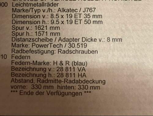

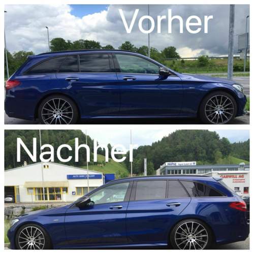

Hallo
Ich habe VA/HA 330mm
( siehe Bild CH MFK/Motorfahrzeugkontrolle )
Vorher hatte ich leider nicht gemessen 😁

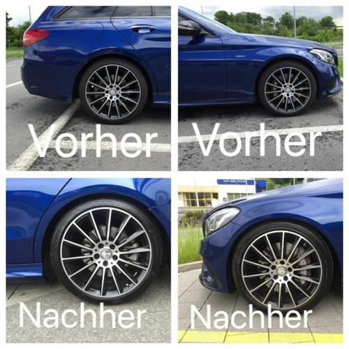

Sieh dir doch meine vorher/nachher Bilder auch an, vielleicht hilft dir das ein bisschen.
Finde deine zwar optisch super so 😉😎 und sehr schöne Farbe.
liebe Grüsse aus der Schweiz

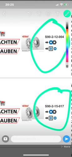

Guten Abend zusammen ,
Hab mal eine Frage an die jenigen die distanzscheiben drauf haben . Ich habe hinten 15 mm und vorne 12mm distanzscheiben drauf .
Ab 60 km/h und aufwärts wenn ich Bremse vibriert es . Als ob ich über Brückenpfeiler fahre , ja wie eine kleine Erhöhung . Da stimmt doch was nicht . Könnt ihr mir vllt weiter helfen oder tips geben ?
Ich hab diese Felgen drauf . HA 15mm eibach mit radbolzen 50mm . Sind die Bolzen vllt zu lang ?Reifen 255/35/r19 .
Hab wie oben beschrieben nur beim bremsen ab 60 km/h und höher ein vibrieren .
Das ist mir aufgefallen als ich auf dem Weg war um die 10mm eibach Distanzscheiben auf die VA drauf machen zu lassen .
Reifen sind 225/40/r19 mit 40 mm radbolzen .
Kann es an zu langen Schrauben liegen ?

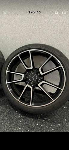

Sind deine Distanzscheiben mit Zentrierung ?
Ich hab diese distanzscheiben drauf . Die sind mit zentrier.... habe hinten 15 mm und vorne 12mm drauf . Sind ab 10mm nicht alle mit Zentrierung ?
Gibt auch welche ohne.
Bau mal die Distanzscheiben ab und schau ob du dann das Vibrieren auch hast oder nicht.
Okay , melde mich dann

Hab jetzt mal getestet mit distanzscheiben , und war beim tüv . Dieses ruckeln vibrieren ist nicht mehr da 🙂 hab alle modi ausprobiert . Schnell und langsam gefahren , stark und leicht gebremst . Alles wunderbar jetzt . Aber komisch irgendwie .
Du meinst ohne Distanzscheiben ?
Evtl das die Distanzscheiben verzogen sind.
Würde mal vergleichbare ausprobieren
Nein mit , hab sie nicht abgemacht . Es läuft rund jetzt . Wenn Probleme wieder auftauchen , werde ich sie mal abnehmen .
Es gibt eine Vorgabe, wie und in welcher Reihenfolge die Radschrauben beim C43 angezogen werden müssen.
Das hat Auswirkungen auf Bremsenrubbeln.
Google mal danach, war bereits auch hier schon ein Thema.
Vielleicht liegt es daran.
