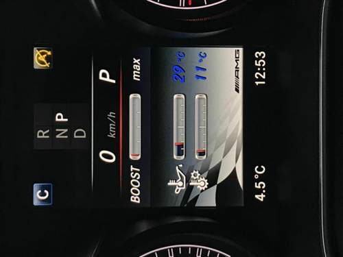

Hat jemand eine Standheizung in seinem C43?
Ich habe mal gelesen, dass die Standheizung den Motor nicht vorwärmt, mir fällt jedoch auf, dass mein Auto bei Benutzung der Standheizung definitiv keinen lauten Kaltstart mehr hinlegt - was ich nicht als negativ empfinde.
Gibt es dazu eine Erklärung?
@LuZiFaR schrieb am 16. November 2019 um 15:05:51 Uhr:
Hab eine drin und ja sie wärmt das Kühlwasser mit vor.
Motor dreht dann beim starten nicht mehr so hoch, was ich ebenfalls nicht als negativ empfinde.
Dann nur noch Start Stop ausschalten und die Motorschonung geht weiter
Kann ich bestätigen, dass das Kühlwasser, entgegen aller Aussagen die ich bislang gelesen habe, vorgewärmt wird. Nach 20-30 Minuten Laufzeit der Standheizung steht die Kühlwassertemperatur beim 3. Strich, denke dass sind ca. 60 Grad (glaube 2 Striche bis 80 fehlen dann noch). Momentan haben wir morgens wenn ich los fahre 3-6 Grad.
Der Motor dreht beim Anlassen nicht mehr so hoch und ich verbrauche auf meiner Arbeitsstrecke (15 km, halb Autobahn, halb Stadt) ca. einen Liter weniger im Schnitt. Mir ist bewusst, dass die Standheizung erstmal Sprit verbraucht, aber gerade der horrende Verbrauch auf den ersten 2-3 km ist stark zurückgegangen und der Verbrauch ist insgesamt niedriger.
Mein erstes Fahrzeug mit Standheizung und ich möchte momentan nicht mehr darauf verzichten. Jacke aus, einsteigen und sich warm und wohl fühlen.
Start/Stopp ist bei mir sowieso immer aus, komisch. Vielleicht hat der Vorgänger was codiert.
C450
Grüße Jens
@jensman76 schrieb am 16. Nov. 2019 um 20:2:34 Uhr:
Bei mir auch so!
Die Standheizung unterscheidet sich bei der unterschiedlichen Motorisierungen. Bei den großen Benzinern war die Motorheizung meines Wissens nach schon immer so (im Gegensatz zu den Dieseln)

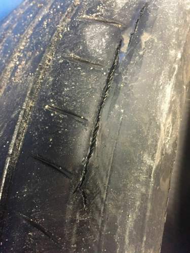

Es lohnt sich die Reifen auch auf der Innenseite immer mal wieder genauer anzuschauen. Ich brauch definitiv neue Sommerreifen im nächsten Frühjahr.
Die Reifen auf der VA fahren sich bei artgerechter Haltung schon mit dem Serienfahrwerk sehr stark ab und Du hast ja noch mehr Negativsturz vom KW V3, aber dafür liegt er ja auch deutlich besser....
Bei Radwechsel auf Winterräder entdeckt. Rechter Vorderreifen innen ein Riss bei sonst ca. 50% Restprofil. Der Reifen ist auch auf der Innenseite nicht extrem stark abgefahren und meine Reifen werden auch in Bezug auf Bordsteinkanten usw. pfleglich behandelt.
Nachdenklich hat mich nur gemacht, dass ich keine Vibrationen oder andere Warnzeichen bemerkt habe und kurz davor noch mit Vmax unterwegs war. 8-(

Ich hab einen E53, da wird leider kein Motor vorgewärmt.
Ich fahre einen C43 mit Standheizung und der Motor ist immer vorgewärmt
Sei froh. Würde mich mal interessieren was das für einen technischen Grund hat warum es da Unterschiede gibt.
Hab’s mal im BC kontrolliert, so sehen die Temperaturen aus nach circa 15 Minuten, bei Benutzung der Standheizung.
