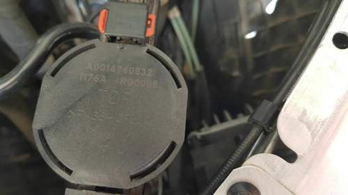

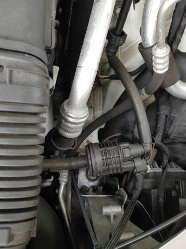

Für das Regenerierventil der Tankentlüftung müssten Temperatur + Luftdruck ausschlaggebend sein. Tickert es bei den anderen hier auch in den Geschwindigkeitsbereich?
@sane512 schrieb am 8. Juli 2021 um 08:34:27 Uhr:
Haste mal ein Foto von dem Regenerierventil und wo finde ich das Teil?
Bei mir hat der Austausch von dem Ventil leider nichts gebracht, allerdings passt das Geräusch und das Verhalten ganz gut.

Hmmm, nachdem wir die Sache schon mal langsam eingrenzen fällt mir gerade auf dass Heute nichts geklackert hat nachdem ich gestern randvoll getankt habe. Vielleicht gibt es da einen Zusammenhang mit dem Füllstand. Muss das mal genauer beobachten.
Dann ist es zu 99% das Regenerierventil… Hat was mit der Tankentlüftung zu tun
Das mit der Feder zu machen habe ich mir mal erspart denn wenn ich mir den Gummiklotz anschaue welcher hier zwischen dem Ventil und dem Halter sitzt glaube ich kaum dass hier Klackern auf Metall übertragen wird.
Nur blöd dass dies in einem fixen Geschwindigkeitsbereich auftritt, sonst wäre es recht einfach.
