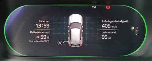

Die max. Ladeleistung erreicht man nur mit sehr geringem SOC-Wert und warmem Akku.
Ich war von der Ladeleistung sehr positiv überrascht.
Bei 59 % SOC waren es noch 99 kW.
Das Thermomanagement hat Volvo gut hinbekommen.

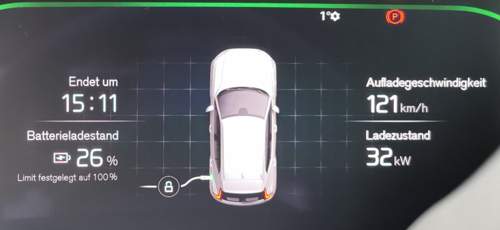

So sieht es dann an einer defekten Ladesäule aus (eine der erwähnten 3).
Lächerliche 32 kW bei niedrigem SOC-Wert.
Da hätten wir einige Stunden pausieren müssen.
Mit 5 % im Akku wäre die Entspannung vorbei gewesen.
