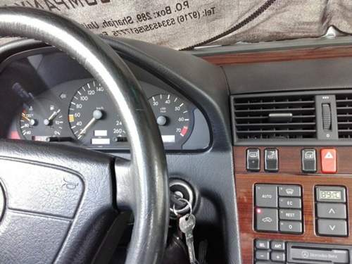

Moin,
habe mal ein Photo von meinem C280 (M104) im Anhang welches zeigt das man bei der Temperatur im KI ganz schoen falsch liegen kann.
Im Vergleich zur angezeigten Temperatur ueber das Klimabedienteil besteht da also noch lange keine Gefahr.
LG Werner 😎
P.S. Die Aussentemperatur betrug zu diesem Zeitpunkt 42 Grad; mal anmerk.
Temperaturvergleich-c280

Werner, sowohl die Anzeige auf Deinem Klimabedienteil, als auch die der Temperaturanzeige bezieht sich nur auf einen Messpunkt... Das sind reine Schätzeisen. Das sind nur Hilfswerte. Das mag sein, dass der Motor auch mal kurzzeitig 120*C ab kann. Grundsätzlich ist das grenzwertig und sollte bei unseren Temperaturverhältnissen in D, bei einem Sauger nicht vorkommen, bzw. sollte nach eingehender Ursachenforschung behoben werden.
