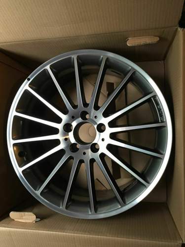

Sers,
ich werde 225/35/19 vorn und und 255/30/19 hinten fahren,
sonst gibts keine Eintragung :-)
Mein Tacho und meine 4-matik würden auch nix anderes vertragen!
Das Fahrwerk ist bereits mit 30/30 für meinen Geschmack perfekt.
AMG Plus und die StylingV in 19" ... sollte hübsch aussehen...

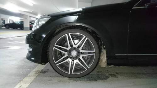

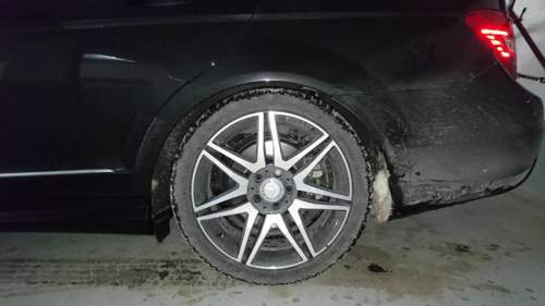

Na,
nur Federn soweit ich weiß - hat der Vorbesitzer schon gemacht, muss nachschauen, welche es genau sind. Bilder schonmal von der 'Tiefe' im Anhang ...
Hans

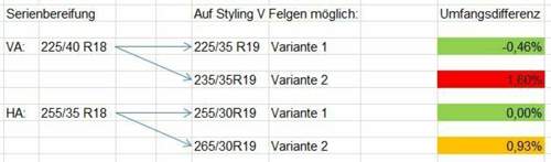

Moin,
ich würde jetzt die 225er mit 255er Kombination anraten ... hier der Vergleich der Abrollumfänge von meinem 4matic als Denkanstoß => 1% Umfangsabweichung ist schon eine Menge und die 1,6% erst ...

Hmmm. Ich habe von Hankook die Nachricht erhalten, ich müsse 225 vorne und 255 hinten nehmen. Im Forum sagt man 235 vorne, weil das der C63 auch hätte. Nun habe ich Yokohama angeschrieben... Und auch von denen kam 225/255 ...
Laut der Freigabe der C63er Felgen von AMG selbst, müssen auf normalen 204ern vorne 225er gefahren werden statt der 235er vom 63er selbst!
19er sind laut der Liste aber eh nicht freigegeben (was nicht bedeuted dam man die nicht eingetragen bekommt per Einzelabnahme)
