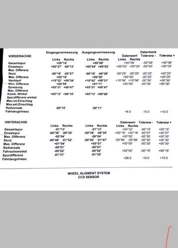

ich bin ganz neu hier im Forum und möchte kurz den Sachverhalt mit meinem C320 Bj2000 darstellen, am besten chronologisch (Popcorn bereithalten!)
Sommer 2023: Fahrwerk erneuert, alle Querlenker, Stoßdämpfer, Federn, Stabi + Koppelstangen vorne
--> Teile NICHT unter Last festgezogen, sondern auf der Bühne. Achsvermessung gemacht, Fahrverhalten einwandfrei, wie auf Wolken.
Ende 2023: Radlager vorne erneuert, seit dem leichte Vibrationen beim Fahren (ab 70km/h ca.), Werkstatt ist ratlos, Reifen wurden auch neu ausgewuchtet und vorne nach hinten getauscht, keine Veränderung.
April 2024: Vibrationen weiterhin bestehend; neulich Stabi hinten+Koppelstangen erneuert, Kardanwellenmittellager erneuert, seit dem STARKE Vibrationen/starkes Dröhnen ab 60/70km/h, vor allem beim Beschleunigen.
Heute hab ich die Radlager hinten wechseln lassen + Achsvermessung mit vorherigem Lösen aller Querlenker und unter Last wieder festziehen (zumindest hab ichs so in Auftrag gegeben). Starke Vibrationen immer noch vorhanden. Lenkrad steht immer noch schief (stands vorher schon, weil wir den vorderen unteren Querlenker schon selbst gelöst und wieder festgeschraubt hatten). Ich lade anbei mal das Protokoll der Achsvermessung hoch.
Ich bin mittlerweile einfach nur noch verzweifelt und weiß nicht mehr weiter.

Nachtrag: falls die Kardanwelle beim Wechsel des Mittellagers nicht wieder exakt an den selben Positionen zusammengesteckt wurde, könnte das die extremen Vibrationen erklären? Ist viellecht eine Unwucht entstanden?

Vor allem gehts mir ja jetzt um das extreme Dröhnen/die starken Vibrationen das auftrat nachdem wir das Kardanwellenmittellager und den hinteren Stabi gewechselt haben. Kann das mit ner Unwucht der Welle zsmhängen?

die Kardanwelle war falsch zusammengesteckt. Wir haben sie nochmal ausnander genommen und den Markierungen nach richtig ineinandergesteckt und siehe da - das Dröhnen und die starken Vibrationen sind weg 🙂 Auch die leichten Vibrationen im vorderen Bereich merke ich nicht mehr wirklich, wahrscheinlich hat das Lösen der Querlenker und Festziehen unter Last mit anschließender Achsvermessung doch was gebracht.
