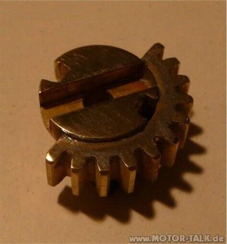

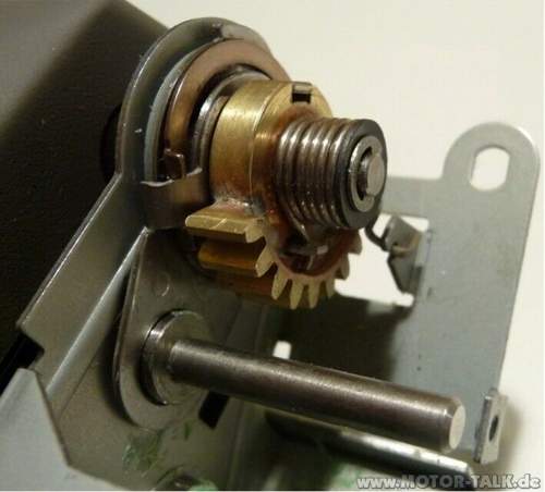

Hier die Bilder meiner Lösung
Volvo-navi-zahnrad
Volvo-navi-einbau
Da kann ich nur den Hut ziehen.Eine sehr saubere Lösung.
Alle Achtung.
Seelze 01
Danke ;-) sowas hört man gern

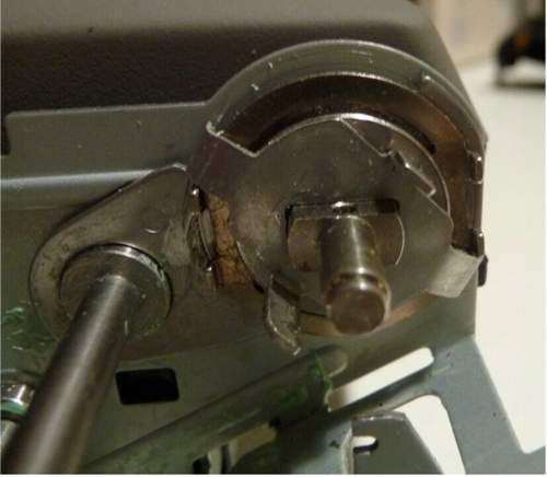

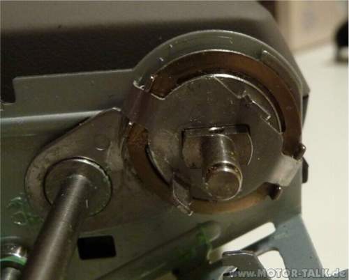

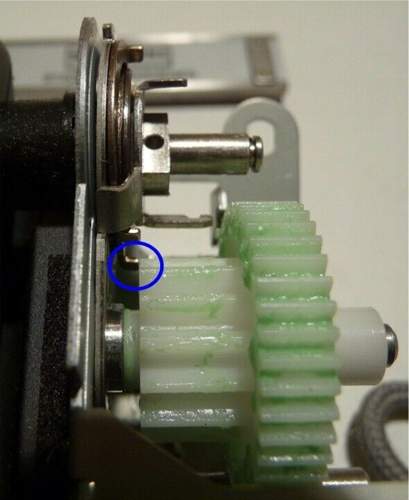

Beim Zusammenbau des Getriebes ist mir noch eine Sache aufgefallen. Es gibt 2 Einbaumöglichkeiten für die Mitnehmerscheibe die in das Zahnsegment greift. Die Nasen der Mitnehmerscheibe können zwischen den Zungen der Reibscheibe platziert werden (siehe Bild 1) oder sie liegen ausserhalb (siehe Bild 2).
So wie ich bei den Bilder hier im Forum und bei mir feststellen konnte ist die Mitnehmerscheibe nach Bild 2 eingebaut. Dadurch kommt es, zumindest bei mir, zum verhaken des davor liegenden Zahnrades mit der Zunge der Reibscheibe (siehe Bild 3)
Wie sieht das bei Euch aus, hakt es da auch ?
1-volvo-navi-mitnehmerscheibe-mittig
2-volvo-navi-mitnehmer-ausserhalb
3-volvo-navi-mitnehmer-ausserhalb-block
Hallo Siggielch,
Die Mitnehmerscheibe, wie Du sie nennst muß definitiv wie in Bild 1 dargestellt eingebaut werden. Dann hakt auch nix!
Geht übrigens auch eindeutig aus dem Bild von gs299 auf Seite 1 hervor.
Gruß,
Wheelfred
Danke Wheelfred, das Bild hatte ich irgendwie übersehen ;-)
