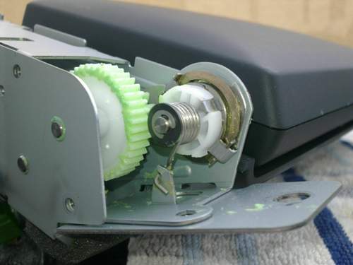

Ich habe das defekte Zahnrad ausgebaut und werde dieses nun bei einem Zahnradspezialisten anfragen und dann ggf. 1:1 aus Alu nachfertigen lassen. Wie ja bekannt, tauscht VOLVO unnötigerweise den kpl. Monitor, was mit ca. 450,-€ zu Buche schlägt!
Ich wüsste gerne, wer von Euch Bedarf an diesem Ersatzteil hat. Umso größer die Stückzahl, desto günstiger natürlich der Preis. Würde mich freuen, wenn ihr mir kurz Bescheid geben würdet.
Sobald ich das Angebot vorliegen habe, werde ich es hier posten.

Es handelt sich hier nicht um ein einfaches Zahnrad, das ganze ist ein wenig komplizierter. Das Teil hat auf der Rückseite eine rechteckige Aussparung, damit es fest auf der Monitorachse sitzt. Wenn ich das Teil wieder hier habe, stelle ich ein Foto ein.

Grundsätzlich hat Dein Zahnradspezialist Recht indem er das gleiche Material vorschlägt. Ich kann mir aber eigentlich nicht vorstellen, dass er das Zahnrad aus Makrolon fertigt. In der Regel bestehen diese aus PA (Polyamid 6.6).
Das Problem ist hier der viel zu schwache Steg, auf dem sich die Zahnräder befinden. Wenn man sich jedoch diese Zahnrad betrachtet, wundert es nicht, dass dieses immer und immer wieder bricht. Dem Konstrukteur sollte man die Ohren langziehen! Das ganze sieht aus wie eine Sollbruchstelle!
Bei mir ist das jetzt zum 2. Mal der Fall. Beim ersten Mal wurde das noch im Rahmen der Garantie abgewickelt, jetzt lässt sich VOLVO auf nichts mehr ein und das wg. einem Cent-Bauteil. Das ist schon eine bodenlose Frechheit!
Wenn sich einer zutraut da eine genaue skizze zu machen, und alles genauestens abzumessen, dann fräs ich euch so ein Teil mit einer CNC Fräse.

So, habe die netto Preise (zzgl. Versandkosten) für die Anfertigung des Zahnrads vorliegen, die ich hier 1:1 weitergebe:
5 Stück = 84,-€/St.
10 Stück = 44,-€/St.
20 Stück = 26,-€/St.
Anmerkung:
Das Angebot stammt von einer Spezialisten, der sich nur mit der Nachfertigung von Zahnrädern in allen Formen und Ausführungen befasst. Es handelt sich hier nicht um einen Abguß oder ähnliches!
Falls Interesse besteht bitte melden.

Übrigens denke ich nicht der Steg ist das Hauptproblem sondern "kalte-Schrumpfung" beim Fertigungsprozess. Ein typischer Fall von Fernost-Billigware. Wirkende Kräfte, Geschwindigkeit und Anzahl Bewegungen sind derart gering da würde ich mir wegen verschiedener Materialien keine Sorgen machen.
