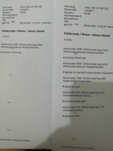

Fehler auslesen lassen, Druckdifferenzsensor unplausibel. Also DDS ausgetauscht, gefahren. Nix gebracht. Dann ne weile Später DPF direkt gegen ein Nachbauteil von Bandel Automobile getauscht, gefahren. Nix gebracht.

Was hast du denn sonst für Fehlermeldungen im Speicher?
Den sollte man erst mal auslesen... 🙂
Einen neuen DPF muss man normalerweise am ECM anmelden, ebenso wie frisch aufgefülltes Additiv.
Wenn man den DDS und den DPF tauscht, und der Fehler bleibt bestehen, kann es auch gut ein verstopfter oder undichter Schlauch zwischen DDS und DPF sein.
Wie Viel KM hat dein Auto aumf Buckel?
Ich habe ein Bild von dem Ausdruck gemacht. Da stehen alle Fehler drauf. Aber das war vor dem Wechsel vom DPF und DDS.

Du solltest auf jeden Fall noch mal den Speicher auslesen lassen, bzw. alle Codes löschen lassen, eine Weile Fahren, mind. bis der Fehler auftritt, und dann wieder auslesen lassen. Dann sehen wir weiter. Am besten wäre natürlich original Volvo Software, wie VIDA. Irgendwas scheint auch mit deinem Ansaugsystem nicht zu stimmen...

Da scheint irgendwo eine undichte Stelle zu sein. Zumindest hast du doch die 2 Fehlermeldungen für die Luftmassenmesser. Einer davon sitzt am Luftfilterkasten, einer an der Ansaugbrücke direkt vor dem Motor.
Dazwischen scheint irgendwo Lade-Luft zu entweichen, oder er zieht irgendwo Falschluft.
In seltenen Fällen ist wirklich mal ein Luftmassenmesser defekt, bzw. dreckig, aber die werden in der Regel unnötig ausgetauscht.
Wahrscheinlich ist irgendwo ein Schlauch undicht, würde auch erklären, warum der Motor keine Leistung hat, weil die Luft vom Turbolader nicht ankommt. 🙂

Also vielen Dank für eure Informationen. Mein Elch läuft wieder. Der von mir ausgetauschte DDS war als Ersatzteil neu wohl schon defekt. Den muss ich bei Autodoc direkt reklamieren.
Der Volvo war beim Volvo-?, der hat das direkt festgestellt. Zum Thema anlernen musste laut Volvo nix gemacht werden. Keine Ahnung wer das mit dem Anlernen verzapft hat.
