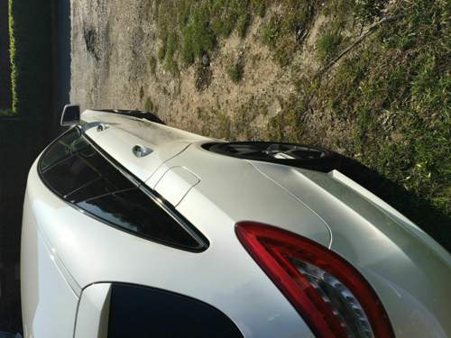

Hallo an alle!
Habe die Original AMG 18 Zoll Alufelge gegen die 19 Zoll AMG 5 Stern Felge getauscht aber irgendwie stehen die Räder nach wie vor doch etwas zu tief im Radkasten!
Hat jemand einen Tip welche Spurplattenbreite Ich verwenden könnte sodass das Rad "schöner" im Radhaus sitzt aber nicht prollig wirkt?
Wie Wirkt sich diese art von Spurerweiterung am Fahrzeug aus, könnte die Airmatic schaden davon nehmen?
Hat es irgendwelche Nachteile für das Fahrzeug?
Vielen Dank!

Hab die im Winter montiert vorne 20mm und hinten 30mm pro Rad
Ich fahre ebenfalls die 19er AMG Sternfelge und habe hinten 20mm und vorne 15mm. Dekra hat mir für 50€ einen Wisch erstellt ohne Probleme ohne die Auflagen einhalten zu müssen. Die Auflagen sind ja auch allgemein gehalten mit denen sich der Hersteller nur absichert.

Ich habe jetzt endlich die Wunschkombi drauf:
A2184010402 (8,5x19 ET34,5 mit 10mm/Seite) mit 255/35 R19
A2184010502 (9,5x19 ET48 mit 20mm/Seite) mit 285/30 R19
Dazu vorne 20mm und hinten 15mm tiefer.
Vorne würde bei den Distanzen auch 15mm statt 10mm gehen und somit sicher noch mal einen Ticken besser aussehen, aber den Schmutz an den Flanken im Winter muss ich nicht haben.
Bilder im Profil.

welche Distanz Kombi würdet ihr mir empfehlen?
VA 8,5 x 19” 255/35 ET 34,5
HA 9,5 x 19” 285/30 ET 48
Mit ABE und ohne noch etwas an die Karosserie zu kleben?

Vorne 10 mm

Mit ABE wird schwierig.
Aber vorne 15mm und hinten 20mm sind möglich. Darüber ist's vom Frühstück bzw. Mittagessen des Prüfers abhängig. Kombi muss vorgestellt und abgenommen werden.

Hallo Mi-go,
habe mir erst einmal die Platten von Eibach bestellt.
Für die HA 12mm pro Seite.
Sind mit ABE und haben keine Auflagen, sodass ich ja nicht nochmal zum TÜV muss???
Sehe ich das richtig, wenn eine ABE vorhanden ist?

Das sollte so sein.
Wenn du die ABE 91613 meinst, so darfst du IMHO die 12mm ausschließlich auf der Hinterachse verbauen, wenn du einen CLS 218 (auch Shooting Brake) mit Heckantrieb hast.
Dabei musst du auf die richtige Verwendung der Befestigungsmittel achten: M14x1,5 Schaftlänge 40mm.
Die Distanzscheiben sind NICHT für die Vorderachse zugelassen und NICHT für Fahrzeuge mit Allradantrieb. Außerdem dürfen nur Serienräder verwendet werden, also Mercedes-Benz Felgen für dieses Fahrzeug in der angegeben Dimension 9,5x19 ET48.
Die ABE ist mit den passenden Anlagen (Anlage 1, Anlage 2 und Anhang 21 zu Anlage 2) mitzuführen.

Ja ist Heckantrieb und die Schrauben müssten auch passen, die mitgeliefert werden.
Die Felgen sind auch in der Dimension
@v6audiA6 schrieb am 23. September 2019 um 16:23:23 Uhr:
Dann sollte es passen. Welche Farbe haben denn die Schrauben?
Bei meinem CLS waren schwarze Schrauben verbaut, so dass ich auch Verbreiterungen mit schwarzen Schrauben bestellt hatte. Sieht sonst irgendwie blöd aus...
