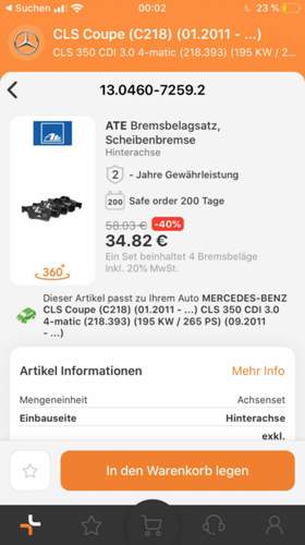

Ich fahre einen CLS 350 Bj. 12/15 und nun ist die Bremse fast am Zenit angekommen.
Welche Bremsen würdet ihr empfehlen?
Zimmenann, Ate Oder brembo?
Vllt habt ihr ja sogar noch Alternativen, die erstaunlich gut sind. Also... Welche Bremsbeläge und Bremsscheiben würdet ihr empfehlen?
Lg Mark

Hängt u.U. davon ab, welche Bremsanlage Du hast - die Serienbremsanlage des 350er Diesels, oder die mit größeren, gelochten Scheiben von Sportpaket bzw. AMG Line?
Brembo soll gut sein, ich persönlich habe früher auch gute Erfahrungen mit ATE gemacht (allerdings nicht bei gelochten Scheiben).
Erste Wahl wäre bei mir aber immer original MB.
Denke das ist Geschmackssache. Ich finde Zimmermann gut, aber jeder hat da seine Vorlieben.
Aber wenn Du unter den vieren bleibst kannst Du normal nichts falsch machen.
Wobei bei den Originalen durchas auch auch Brembo, Zimmermann oder Ate drinstecken könnte meinen Infos nach

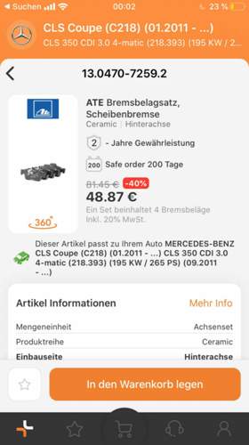

Meint ihr es gibt einen Unterschied der Produkte? Also wenn ich z.B. ATE Bremsscheiben bei kfzteile24 bestelle oder wenn ich ATE Bremsscheiben über nen Händler beziehe?
ATE bedient als OEM, u.A. auch für Mercedes, den Primärmarkt und beliefert als renommierter Hersteller auch den Sekundärmarkt. Ich kann mir nicht vorstellen, daß ATE unter der gleichen Marke und Verpackung auch mit schlechterer Qualität den Tertiärmarkt bedient.
Übrigens verursachen ATE Ceramic Bremsbeläge zwar merklich weniger sichtbare Verschmutzungen, stehen aber in dem Ruf, bei Verwendung mit gelochten Mercedes-Bremsscheiben zum Quietschen zu neigen.
Es spricht nichts dagegen, nur weiß ich nicht, wo ich diese beziehen soll. Denn wenn ich es über Mercedes beziehen soll, würde der Preis dagegen sprechen. Man muss ja nicht zwingend mehr ausgeben, wenn es die Möglichkeit gibt, ATE oder Zimmermann zu einem günstigeren Preis zu fahren.
