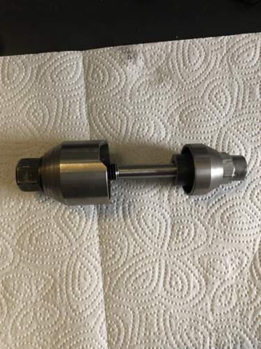

@Harry144
im Bild unten kannst du das Ersatzteil von Lemförder sehen, was ich in den ABC Dämpfer eingesetzt hatte. Das Spezialwerkzeug dazu siehst du auf dem anderen Bild. Diese Lager gibt es auch beim W211 oder R230, haben alle diegleichen Abmaße. Das Werkzeug habe ich von einem gekauft der in der Oldtimer Restaurierung aktiv ist. Damit geht es echt super. Angleichen musste ich die Lemförderteile nicht.
Teilenummer ist A220 352 00 27 gemäß EPC und steht auch auf der Lemförder Schachtel.
Den ABC Dämpfer hatte ich oben und unten gelöst und dann seitlich aus dem Federlenker unten herausgenommen. Dazu benötigt man aber einen großen Hebel, da der Federlenker eine gewisse Vorspannung hat und man ihn herunterdrücken muss. Keine Angst geht nichts dabei kaputt. Hydraulik kann am Dämpfer dranbleiben nur vorsichtig damit sein. Bei der Gelegenheit hab ich auch die Staubschutzmanschette erneuert.

Lager
Werkzeug
