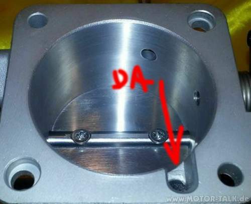

hi,hab seit motorumbau das problem das mein c20ne öl aus dem einfüllstutzen drückt(umbau 2010-2011 seitdem keine 200kilometer gefahren)...dachte erst das es evtl an der dichtung des deckels liegt ...getauscht(unverändert) dann dachte ich das es evtl die gehäuseentlüftung sei...gesäubert...war auch frei gewesen...heute ist mir dann eingefallen das ich an der drosselklappe nicht alles angeschlossen und manches auch dicht gemacht hab ...frage ..hat jemand vllt eine abbildung/zeichnung vom motor (drosselklappe) das ich genau sehen was wo genau zu sitzen hat...siehe zb bild eines der schläuche die ich blind gemacht habe(glaube wasserkühlung?)...ich habe jetz zulange nix mehr an meinem corsa gemacht deswegen hab ich auch nicht mehr alles im kopf(der motor stammt aus einem opel omega a -der hatte nachweislich wenig runter 89tkm und war aus erster hand) ...danke für evtl hilfe lg

kann das vllt sein das meine gehäuseentlüftung wie hier auf dem bild schon völlig falsch sitzt ...google gerade und ich finde keinen der an dieser position einen schlauch bzw überhaupt diesen anschluss besitzt?
ke das dass vllt mein problem istich finde im netz keine drosselklappe mit diesen position wie bei meinem ?
sorry, finde im netz keine drosselklappe mit diesen positionen wie bei meiner,denke das ich die schläuche vertauscht habe und das mein problem ist ..siehe bild

ist die Entlüftung unter dem Anschluss vom Llr.
Ist überhaupt ein Loch da wo er jetzt dran ist?
Deine Schreibweise vom ersten ist fürn Arsch.😠
na bei mir is da n grosses (genauso gross wie das vom llr) das loch wo meine entlüftung jetz dran is scheint aber kein anderer zu haben😰
Das geht aber rein in die Dk oder ?
bei mir geht da eins rein 😉 siehe bild ..da wo der schlauch sitzt is auch ne öffnung
beim umbau hatte ich die eigentliche die am motor dran wa getauscht weil ich einen anderen kabelbaum genommen hatte ...der dann aber nicht an den jetzigen drosselklappen poti passte (is n kleinerer poti )das hatte ich alles von nem c20ne genommen der noch bei mir rum lag (der die leicht eckige zahnriemenabdeckunghat)
von dem war auch die drosselklappe...
Ich meinte ob der auch Durchgang hat.
Hab mir mal die Bilder von Goggle angekuckt.
Keiner hat da einen Anschluß auch nicht der omega Motor.
Der obere Anschluß vomLlr darunter der vom Ventildeckel und darunter noch einer.
Wofür auch immer.
ja ich hab ma durchgepustet ...durchgang is ...wohin auch immer...ich werde mir ma bei ebay ne neue bestellen ...weisst du zufällig ob diese hier die mit dem kleinem poti ist?
