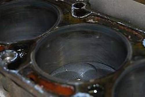

War heute in Magdeburg, der Werkstattmann ist in Ordnung, mein Eindruck jedenfalls. Hat wohl früher auch Motoren getunt ... Ich verstand ihn falsch. Die Laufbuchsen sind eingelaufen, bzw. ist ab OT nach unten, also etwa 3mm unter Oberkante Laufbüchse, der Durchmesser größer. Also eine fühlbare Kante. Er würde mir den auch wieder zusammenbauen, meint allerdings zuverlässig sei das dann nicht. Ich plädiere erstmal für einen gebrauchten Ersatzmotor, wäre Quatsch einen solchen Motor bezahlt zusammenzubauen. Er sucht mir einen im Raum Magdeburg, hoffe das klappt, da ich nach Hause fahren mag. Derweil versenke ich mich in opeltypische Zusammenhänge ... und dem "motorenüberholer" des Vorbesitzers sollte ich eigentlich einen Motorblock unfrei nach Hause schicken!!! weitere Gedankengänge sind willkommen, Dank und Gruß, tata3
Hoi tata
Na keine Ahnung wie gut meine Bilder von dem Motorblock sind welche ich fotografiert hatte aber so kurz unterm buchsenende bliebt immer ein Stück, wo man denken könnte, das sich da eine Kante gebildet hat.
Im Regelfall sind das Ablagerungen im 1/100 mm Bereich , Russ und ölkohle .
Da der Kolben ja Spiel hat und nach unten nur durch die kolbenringe abgedichtet wird, der erste Ring von oben sitzt aber nicht direkt ganz oben sondern einige Millimeter bis Zentimeter , je nach Kolben , von der oberen kolbenkante weg.
Frage hier ist Hast du das honbild der laufbuchsen sehen können, ist eine Art kreuzschliff, wenn fieser noch gleichmässig erkennbar ist sind auch die Buchsen noch ok.
Hättest mal ein paar Bilder machen sollen.
Ja, wäre gut gewesen wenn ich als ich abends noch d´ran dachte die Kamera gleich eingepackt hätte, ist aber rundherum wirklich ein mit Finger fühlbarer Rand an den Zylindern eben etwa so tief wie ich den Kolbenringsitz vermute, und auch nicht mit Fingernagel abkratzbar, ist blankes, glattes Metall, deshalb meinte er da müßte aufgebohrt werden (das ist teuer), hohnen brächte nix. Interessanterweise war eine Art Kreuzschliff (kenn ich vom Moto) sichtbar. Jedoch wird doch kaum ein Motor mit "OT Anschlag" gebaut (grübel, grübel). Preislich bleibt´s gleich, ob er den wieder zusammenbaut oder mir einen Austauschmotor (soweit im Magdeburger Umkreis findbar) einbaut. Vielleicht ist der alte Motor gar ein Phänomen!! Werde ihn dann wenn er "übrig" ist, genau photographieren und das wird dann der Ersatzmotor (oder spende ihn einer Lehrwerkstatt :-). Mönsch, wenn ich endlich wieder in der Maschine sitzen kann bin ich auch froh ... grüßend, tata3

Hier siehts man wie´s üblich ist, bissl Ruß und fertig ... die Wandstruktur ist bei mir optisch wie auf dem Bild, nur eben mit dem fühlbaren Absatz/Kante, was ich als eingelaufen interpretiere. Vielleicht machte jemand vor 100.000km mal größere Kolbenringe rein ... grüßend, tata3

Der Steg oben am Ende der Zlinderlaufbahn zum ZK ist normal.
Habe schon öfters neu ZK-Dichtungen eingebaut und einmal einem Motor neue Kolben-Ölabstreifringe eingebaut und auch hier der der ringförmige Steg vorhanden.
Und von oben bis unten waren die Zylinder schön gleichmäßig in den Maßen, eben halt zylindrisch.
Das beste was er tun kann, sich, wenn er selber keine Möglichkeit hat sich eine innen Innenmessuhr auszuleihen ,
Mit dieser kann er das Mass genau kontrollieren von oben nach unten und anders als beim Dreipunkt kann er auch prüfen ob die laufbuchsen noch gleichmässig rund sind und nich oval oder eiförmig , jedoch nach dem honbild ist das auszuschliessen und wenn, ist es im Mikro bereich , also 1/1000 mm was absolut zu vernachlässigen ist.
Selbst auf meinen Bildern sieht man diesen Rand.
Jedoch kann man auf seinen Bild am zweiten Zylinder eine leicht metallische ringspur erkennen was aber auch nichts zu bedeuten hat.
Ein Motor welcher ne gewisse Laufleistung hat behält diese ablagerungsspur!
Wenn er auf Nr sicher gehen will, kann er es mit scotch abreiben und dann wird er sehen das es nur Ablagerung ist oder war.

Eins ist doch glasklar. Sieht man den Kreuzschliff rundum sind die Buchsen erstmal ok. Den ZK-Dichtsatz gibts teils für 20€. Zusammenschrauben und fahren...
Hallo tata 3,
ich möchte zu diesem Thema auch mal meinen Senf dazu geben.
Wenn Du auf das anhängende Bild schaust, dann erkennst Du am oberen Zylinderende einen verschmutzen Teil. Dies ist der sogenannte Feuersteg. Der wird mit zunehmender Laufstrecke des Motors mit Verbrennungsrückständen verdreckt. Das ist Normal. Dann kommt ein Stück in den Zylinder ein heller Streifen. Das ist der Umkehrpunkt des 1. Kolbenrings. Dann kommt wieder eine dunkle Stelle. Das ist der Abstand zwischen 1. und 2. Ring. Das nachfolgende Helle Teil ist der Abdruck des 2. Rings. Dann kommt wieder ein dunkler Teil. Das ist der Abstand zwischen 2. und 3. Ring. Da der Motor mit "minderwertigen Öl" ohne einen Ölwechsel durch zuführen betrieben wurde, sieht die Laufbahn halt so aus.
Beim Ausbau der Kolben ist es Ratsam die Zylinderlaufbahnen im Bereich des Feuerstegs zu säubern, sonst besteht die Gefahr eines Kolbenringbruchs.
So wie die Laufbahnen von Deinem Motor aussehen, ist der Motor OK. Also Zusammenbauen und fahren.
