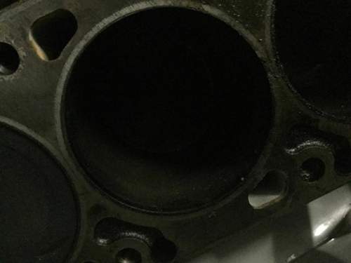

Seid gegrüßt, Motor vom Ascona 2.0i Kat im Kadett D, vor zwei Wochen platzte mir auf der Autobahn ein Kühlerschlauch (Premiere, mein erster nach 20 Jahren Fahrerei). Abschleppwagen, Werstatt etc., steht jetzt irgendwo bei Magdeburg. Der Mechaniker meinte ursächlich wäre ein verstopfter Heizungskühler (Durchfluß, Druckerhöhung etc.), jetzt nahm er den Kopf runter da die Zylinderkopfdichtung auch durch war, trotz Sofortabschaltung, und meint: die Laufbüchsen müßten oben einen scharfen Grat besitzen, da ist aber ein Radius (also Umlenkpunkt der Kolben OT), er könne den Motor wieder zusammenbauen, wäre jedoch nur eine Frage der Zeit bis er wieder auseinanderfliegt. Er empfiehlt Motorüberholung für rund 2000€. Boah! Zum Glück saß ich. Denn der Vorbesitzer hatte eine Motorüberholung durchführen lassen, also keine 800km her, die bezahlte ich beim Kauf eigentlich mit. Leider mal wieder ohne Rechnung. Ich bitte um Meinungen zu den Laufbuchsen, wieso ist die Kantenform ein Problem? Der Kolben läuft doch in der Laufbuchse mit den anliegenden Kolbenringen, was "juckt" ihn die Kante? Und welche Vorschläge gibt´s noch? Ein Ersatzmotor hätte vermutlich ähnliche Abnützungen und unbekannte km ... Falls ich den Motor machen lasse, worauf ist typmäßig zu achten (Hinweis an den Mechaniker), was kann ich noch gleich mitmachen lassen wenn er schon zerlegt ist (Kurbelwellenlager gleich mitmachen oder nur die Nockenwelle vom soundso einbauen). Dank und Gruß, tata3

Also keine Ahnung was der Mechaniker da gesehen hat und was er unter einem Radius versteht. Klar das da kein Radius von 1 mm an der Kante sein darf, da sich dort die Dichtung drückt, aber auch die Dichtung ist nicht eckig sondern rundet sich beim anziehen und ausserdem hat der c20 ne noch Platz noch oben da er ein freiläufer ist.
Jeder Kolben hat zwei Umkehrungen , den oberen und den unteren, wobei der untere wohl der am meist belastetet ist und der Kolben dort einen gewissen kipppunkt hat welcher dort ausgeprägter ist als oben.

Hab jetzt mal zwei Bilder hochgeladen und hoffe es funktionierte mit dem neuen iPad.
Ist zwar ein c20xe aber der Block als solches ist fast zu 100% baugleich .
Ich war eben in der Garage und hab die Bilder gemacht und die besagte Kante ist leicht gerundet, also nicht scharfkantig.das einzige was etwas gerundet ausschaut ist der Russ auf den letzten Millimetern am OT fg

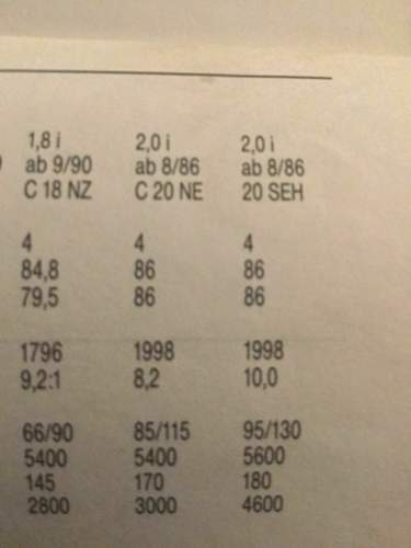

Es gibt noch einen Motor, welcher vom grundaufbau der selbige ist jedoch war der noch ohne kat, der 20 SEH der hatte schon 130PS jedoch im Gegensatz zum c20ne welcher ne Verdichtung von 8.2 hatte der 20seh 10 !
Nun nochmal zu deinen gerundeten laufbuchsen, die Übergänge der Buchsen zur kopffläche müssen leicht entgratet sein , der dichtring der Kopfdichtung passt sich den planflächen an und bei einer Verdichtung von 8.2 sollte eine etwas grössere fase oder Radius kein Problem sein.
Wenn du kannst, mach doch mal ein Bild wenn es nicht soweit weg ist von dir.

So langsam glaube ich auch das die Werkstatt mich "melken" will, denn der damalige Motorschrauber ist lt. Vorbesitzertelefonat durchaus zuverlässig und er sprach auch nochmal mit ihm. Muß schauen wann ich hinfahren kann. Und wenn die Laufbüchsen ok sind, dann "wirft er mir hoffentlich keinen Zucker in den Tank", der Motor ist ja jetzt dort zerlegt und soll fachmännisch wieder zusammen gebaut werde, nicht von einem beleidigten Mechaniker. Mann, immer diese "Geschäftsbedürfnisse".
20SEH o. Kat, das schreibe ich mir mal auf meine "interne Liste", blubbert der auch so schön in den Auspuff wie der GTI Golf mit EV Motor?

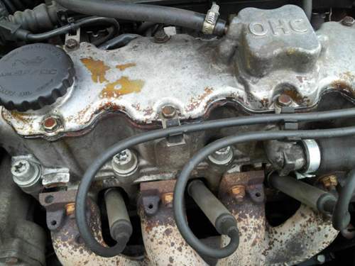

Dank und Gruß, und hier meine Motorbilder:
20150204-104646
20150204-104603

Also mal kurz, das c steht für Kat bei den C - Motoren und im Anhang daran siehe Bilder hab ich mal eben die technischen Daten von cali/ vecci und Kadett und co abgelichtet.
Der c20 ne hat ne Verdichtung von 8.2 !
