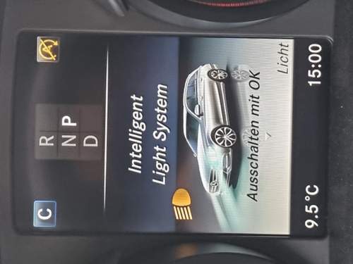

Ich habe ein Mercedes-Benz C300 S205 T-Modell von 2017 mit Multibeam LED's mit der folgenden Ausstattung:
628 AUTOMATIC HIGH BEAM SWITCH PLUS (IHC+)
642 DYNAMIC LED HEADLAMPS, RIGHT-HAND TRAFFIC
Das Fahrzeug war ein Unfallwagen, und es wurde neu repariert, nur frontal angeschlagen. Ich habe bemerkt, dass die Multibeam LED-Scheinwerfer nicht richtig funktionieren, also kein Auszeichnen von Autos beim Fernlicht, kein Kurvenlicht, oder überhaupt was Intelligentes, also halt nur normales Fernlicht. Ich hatte einen C43 vor 2 Jahren auch mit multibeams, und alles war wunderbar.
Kennt jemand, ob man dies irgendwie selber programmieren kann, oder es neu anlernen kann, ohne MB zu besuchen? Die Scheinwerfer wurden getauscht, also, bei meiner Recherche, entweder musste man die beiden neu anlernen oder ka.

Gruß dich, Matze. Wenn der Lichtschalter auf "Auto" ist, dann beim Drucken auf "öffnen" auf der Fernbedienung, erscheint eine kleine Diashow von Blau auf Weiß für ein paar Sekunden am Scheinwerfer L+R. Wenn ich das die C-Klasse starte, wird eine kleine Animation von unten nach oben durchgeführt, und die Kugeln bewegen sich.

Hast du im Menü die ILS Funktion freigeschaltet? Wie schon richtig von @big wackel geschrieben hast du definitiv kein Multibeam. Du hast den ILS Scheinwerfer.
@froggorf schrieb am 3. Februar 2024 um 14:38:49 Uhr:
Ist schon im Menü drinne

Woher bist Du? Würde dass System mal auslesen lassen, da scheint die IHC+ Codierung verloren gegangen zu sein und möglicherweise noch einiges mehr.

Was mir gerade auffällt: Du hast ein RIGHT HAND TRAFFIC Fahrzeug, also für Linksverkehr?
Was genau wurde denn bei der Instandsetzung alles erneuert und vor Allem wo wurde das gemacht? Wenn es direkt bei MB war werden die den ursprünglichen Zustand wieder hergestellt haben und auch eine entsprechende Codierung der neuen Teile gemäss Eintrag in der Datenkarte zum Fahrzeug durchgeführt haben. Wenn das also ein Rechtslenker ist könnte das schon eine Ursache für das Fehlverhalten sein.
Wenn es ein Linkslenker ist: Da die Startanimation und das Abfahren der Verstellwege beim Start offensichtlich funktioniert kann nur eine der Kodierungen verloren gegangen sein. Das müsste aber in den Steuergeräten geprüft werden. Mercedes kann das nicht so ohne Weiteres und würde eine komplette Wiederherstellung der Codierung gemäss Auslieferung durchführen. Vielleicht ist das eine Option auch wenn sie mit rund 250 Euro etwas kostspieliger ist.
642 ist Rechtsverkehr = RightHandTraffic
Hat nichts mit Rechtslenkern zu tun ;-)
@richarddoppel klingt für mich nach einem falsch codierten HLI-Steuergerät.
Oh ja, Du hast recht, 641 wäre Linksverkehr. Dann wohl doch die Codierung prüfen.
