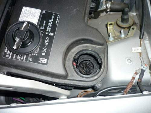

hi,
beim 98er model im motorraum in fahrtrichtung rechts im wasserkasten, da wo auch das motorsteuergerät drin ist.
da ist ein runder verschluß, den abdrehen, dann siehst du den anschluss.
oder bei den älteren müßte er im motorraum vorne links wo frei drin hängen.
hoffe das hilft dir weiter.

also... erstmal motorhaube auf und von der fahrzeugvorderseite aus gesehn, ganz links hinten in der ecke. dort is ne schwarze abdeckung. kann sein dass du noch ein dichtungsgummi entfernen musst.
aber um deine frage exakt zu beantworten: es wäre die beifahrerseite, aber kisskiss hat ja auch schon gut beschrieben 🙂

Moin!
Sorry im Voraus für die ungenaue Antwort!!!
Es gibt 3 Möglichkeiten:
-Entweder schon unterm Lenkrad im Fahrerfussraum
-Im Motorraum in Fahrtrichtung links unter einer Abdeckung im Sicherungskasten
-Im Motorraum rechts unter einer runden Abdeckung, welche du entweder per Hand oder mit einer 13er Nuss lösen kannst
Hoffe, ich konnte dir so helfen

Baujahr 98 und 99, sollten schon den neuen "standardisierten" Stecker haben, damit dürfte die Variante mit der runden Abdeckung (rechts) über dem Steuergerät, nicht mehr in Frage kommen.

Mein Bj 2000 CDI hat den Stecker rechts vorne im Motorraum unter der runden Verschraubung.

Der Diagnosestecker ist unter der Motorhaube.Bei jedem 202
[Von Motor-Talk aus dem Thema 'Diagnosestecker' überführt.]
MB Diagnosestecker ja (siehe Beilage), OBD-2-Stecker nein.😉
P1000571
Hallo Leute. Hat jemand ein Foto davon ?
Wie muss man genau vorgehen um daran zu kommen ,will nichts kaputt machen beim Kumpel .
