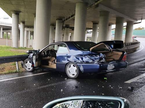

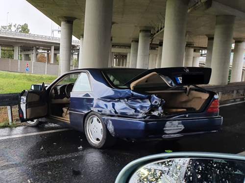

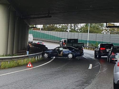

Heute war ich fast Zeuge eines Unfalls mit einem wunderschönen C140!
Es regnete leicht und diese Autobahnauffahrt war auch 60 km/h begrenzt. (Normalerweise 80 km/h).
Es muss wirklich ein paar Minuten vor meinem vorbeikommen gewesen sein.
Angeblich gab es ein Zusammenstoß mit einem Kastenwagen, wonach der CL gegen die Leitplanke gefahren ist.
Der Fahrer war wohl auf und am Telefonieren.
Es tut mir so Leid! Was für ein wunderschönen, blauen C140 dies war!
Jetzt meine Frage an Euch; wie ist es möglich, dass der Airbag sich nicht geöffnet hat? Wie tief der in die Leitplanke ist, da müssen die Sensoren eine Auslösung des Airbags vorbringen.
Jemand eine Idee?

Ich würde mal darauf tippen, dass der Airbag kaputt war und die Leuchte an. Bei dem Crash hätte der aufgehen müssen. TÜV war wohl kein Problem, da der ein CZ-Kennzeichen hat. Keine Ahnung, wie dort Fahrzeuge geprüft werden.

Der Airbag muss nicht unbedingt aufgehen.
Ich habe schon einige Mercedes gesehen, die wirklich komplett hinüber waren und der Airbag zu. Andere wiederum haben nur minimale Schäden und alle Airbags offen.

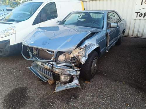

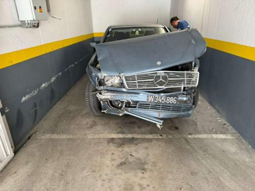

Daran kann ich mich erinnern. War ein blauer 500SEL, der damals etwa 10 Jahre alt war. Heute sind die 126er aber über 30 Jahre alt und wenn der Airbag bei solchen Schäden wie auf den Bildern nicht aufgeht würde ich schon daran zweifeln, dass das System noch funktionsfähig ist.

Die zitierte Überprüfung des W126 war in 2008 oder 2009. Da war der Wagen weit älter als 10 Jahre. Ursprünglich waren seitens MB mal 15 Jahre angenommen worden. Auch das reale Unfallgeschehen hat keine Erkenntnisse über eine Alterung des Airbagsystems ergeben.
Die Auslöseschwelle ist nicht von der Geschwindigkeit sondern ausschließlich von der Verzögerung abhängig. Deshalb hat das Auto ja auch einen solchen Sensor. Ergo liegt jeder Fall hier etwas anders, da der „Gegner“ alles zwischen fester Hauswand und Fussgänger sein kann. Der hier gezeigte C126 lag sicherlich unter der Auslöseschwelle; das schafft der 126 auch mit Gurt und Gurtstraffer. Ohne angelegten Gurt gilt daher übrigens eine deutlich niedrigere Auslöseschwelle.
