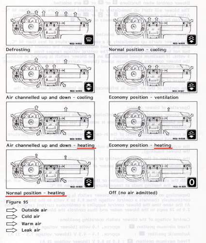

ich bin stolzer Besitzer eines C126 560SEC von 1991. Dieser ist mit der Klimaautomatik ausgestattet wie im Foto zu sehen.
Ich habe das Problem dass die Steuerung der Umluftklappen über Unterdruck nicht funktioniert. Es haben sich schon zwei Werkstätten daran versucht, konnten das Problem aber nicht lösen.
Der Lüfter läuft akzeptabel, zwei Geschwindiglkeiten sind einstellbar. Die Temepartureeinstellung funktioniert auch.
Derzeit kommt die warme Luft nur aus den Luftkanälen, die in die Vordertüren strömt, aus den anderen Luftöffnungnen kommt kalte Luft. Mit dieser Einstellung ist der Wagen innen nicht warm zu kriegen. Die Klappen lassen sich nicht über die Tasten einstellen.
Ich wüsste gerne wie ich die Klappen manuell einstellen und ggfs fest einstellen könnte. Dazu müsste ich wissen wo sie sind und wie man dran kommt.

@Born2Rust schrieb am 12. März 2024 um 13:37:59 Uhr:
@Frankyboy379 schrieb am 12. März 2024 um 12:56:51 Uhr:
Die Bedienungsanleitung meines C126 interpretiere ich bei Klimaautomatik auch so, das aus den Mitteldüsen im Heizbetrieb zeitweise warme Luft ausströmt.
Aus den Mitteldüsen #7 sehe ich keine roten Pfeile.
Rote Pfeile sind da nicht, das stimmt, es steht aber 2 mal explizit im Text das aus den 7er Düsen bei Heizbetrieb zeitweise Luft austritt. Ich nehme in gutem Glauben an, dass dies dann warme Luft ist. Kalte würde keinen Sinn machen.
Ehrlicherweise habe ich noch nie drauf geachtet ob dort warme Luft austritt...wenn ich dran denke, mach ich das mal.
Soweit ich mich erinnere, steht aber in der BDA bei manueller Klimaanlage explizit drin das aus den Mitteldüsen im Heizbetrieb keine warme Luft strömt.
Ich hab das immer so interpretiert das dies bei Klimaautomatik und manueller Klima daher offensichtlich unterschiedlich ist.
Habe ich zwar 3 Beiträge drüber auch schon gepostet und aus dem Text die gleichen Schlüsse gezogen wie Du, aber das mit den roten Pfeilen ist mir tatsächlich nicht aufgefallen. Weil der Text ja auch nicht eindeutig ist, tendiere ich dann wieder zu kalt auch bei Automatik. In meiner Erinnerung war es auch immer so … aber ist ja auch schon lange her.
@OJG42781
Die MB Übersicht füge ich nochmal bei.
Die ist unmißverständlich - wenn man die Mitteldüsen (6) und die fehlenden Pfeile ansieht.
Im Übrigen wird auch darauf hingewiesen, daß während des Moduswechsels gemischte Luft aus den Mitteldüsen austreten kann. Wie lange dauert der Moduswechsel ? 2 bis 3 Sekunden ?
