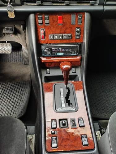

ich bin stolzer Besitzer eines C126 560SEC von 1991. Dieser ist mit der Klimaautomatik ausgestattet wie im Foto zu sehen.
Ich habe das Problem dass die Steuerung der Umluftklappen über Unterdruck nicht funktioniert. Es haben sich schon zwei Werkstätten daran versucht, konnten das Problem aber nicht lösen.
Der Lüfter läuft akzeptabel, zwei Geschwindiglkeiten sind einstellbar. Die Temepartureeinstellung funktioniert auch.
Derzeit kommt die warme Luft nur aus den Luftkanälen, die in die Vordertüren strömt, aus den anderen Luftöffnungnen kommt kalte Luft. Mit dieser Einstellung ist der Wagen innen nicht warm zu kriegen. Die Klappen lassen sich nicht über die Tasten einstellen.
Ich wüsste gerne wie ich die Klappen manuell einstellen und ggfs fest einstellen könnte. Dazu müsste ich wissen wo sie sind und wie man dran kommt.
Schön wäre auch wenn sich jemand im Raum Köln meldet der sich damit auskennt und ggfs die Steuerung der Klappen instandsetzen kann.
Mittelkonsole mit Klimaautomatik

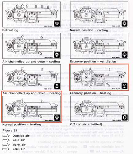

hier noch interessante Informationen (natürlich nur interessant für uns Amateure - nicht für so Experten wir Fitzcarraldo) zur Funktionsweise der Klimaautomatik und zum "Phänomen" der warmen Luft aus den Mitteldüsen bei der Klimaautomatik.
https://www.w126-forum.de/read.php?1,538884,538884#msg-538884

Interessant dass du den Japanimport am Blinddeckel erkennst:
Über den Blinddeckel neben dem Schalter fürs Innenlicht habe ich mich auch schon gewundert...da sitzt normalerweise die Verstellung für die Dämpfung.
Meiner hat zwar hinten hydraulische oder hydropneumatische Dämpfer...ich wüsste aber nicht wo man diese einstellt...ich prüfe immer nur den Ölstand...die japanische Anleitung fällt mir schwer zu lesen ;-)

Den Blinddeckel haben alle Japaner und nur die - den fehlenden Auswahlschalter an der Automatik hatten auch die Amis und ich glaube auch die hatten ebenso wie die Japaner nicht die breiteren Kotflügel vorn
Was war denn der Grund für den Blinddeckel ?
Haben die Japaner das verlangt weil man dort oft ein Zubehör vor der Ablieferung eingebaut hat welches einen weiteren Schalter erforderte ? Anders kann ich mir das nicht vorstellen.
@Fitzcarraldo1 schrieb am 9. März 2024 um 22:57:10 Uhr:
@OJG42781 schrieb am 9. März 2024 um 16:24:20 Uhr:
Ich frage gern nach nach, wer von denen alles noch aktiv ist!
Du, den Grind dafür habe ich (und viele interessierte Andere) nie herausgefunden. Ich habe tatsächlich viel darüber gelesen, aber es waren immer nur Vermutungen. Irgend einer Funktion kann der Blindschalter jedenfalls nicht zugeordnet werden.

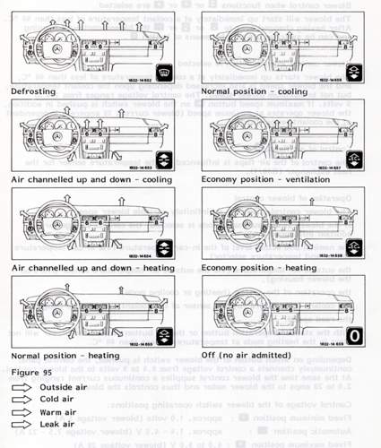

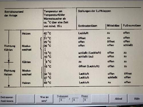

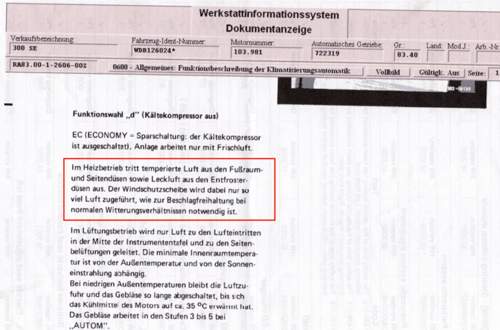

Wenn mich heute jemand fragt, ob die Mitteldüsen beim W126er geheizte Luft blasen sollen kann ich ganz klar nein sagen. Auch beim SL107, W116, W123, W124 ging das nicht - egal ob da draußen einige herumfahren bei denen das funktioniert. Normal ist es jedenfalls nicht.
Aus den verschiedenen Beiträgen in den gesammelten technischen Unterlagen von Mercedes-Benz ergibt sich, daß das nicht vorgesehen war. Siehe einige im Anhang.
Aus persönlicher Erfahrung - in den letzten 45 Jahren sind mir sehr viele 126er über den Weg gelaufen - kann ich sagen, daß das Personal beim MB Händler oft danach gefragt wurde.
Das Verkaufspersonal verneinte immer und bezog sich dabei auf die Verkäuferschulung wo ihnen erzählt wurde, daß es schneller zu Müdigkeit führt wenn man dauern direkt mit warmer Luft angeblasen wird. Ähnliche Gedanken hatten die Ingenieure wohl auch als sie seinerzeit die Umluftschaltung nur für eine Begrenzte Zeit einschalten ließen bis zum Timeout, danach wurde die Klappe automatisch wieder auf Frischluft umgesteuert.
Wir im Kundendienst wurden auch ab und zu nach der Mitteldüsentemperatur gefragt und mußten be dauernd nein sagen und verwiesen die Kunden an die Betriebsanleitung.
Falls jemand den Trick kennt wie man die HVAC Klappensteuerung dahingehend manipuliert, daß die Mitteldüsen warm laufen wäre ein Beitrag interessant.
Hvac
Hvac
HVAC
